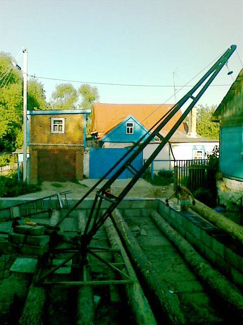

самоход - для перемещения с грузом?

2vak Хотя-бы пустой, груженый это фантастика. Завтра буду усиливать краник, стрелу, тельфер поставлю. Задача-максимум поднять бревно целиком. "Победил" сегодня цоколь, осталась только сборка. Постараюсь выложить фоты. Не всегда получается, после работы такой лом шевелиться.

Усиленный вариант. Основание закрепил мощными шурупами к трем бревнам. Поставил тельфер. трос на стрелу заменил трубой. Попробовал. Стрела почти сразу прогнулась. :( Пришлось все снова разбирать, ехать за профилем. Теперь стрела почти как настоящая. Бревно поднимает (не самое толстое) но раскачивается страсть.
Фото не самое удачное, но кое-что видно.

Бревно поднимает (не самое толстое) но раскачивается страсть. раскачивается бревно? или кран? стропы для контроля груза-бревна используются? по поводу транспортировки:
  • перемещаете с противовесами или без?

Раскачивается всё разом. Страшновато. Жаль, но придется перехватываться при подъеме. По очереди сначала один конец бревна закидывать, затем другой.
Наделал удавок из капронового шнура. Терпит нормально.
Затаскивал без контриков, потом - собирал, загружал. Если отстегнуть стрелу, вес небольшой.

Раскачивается всё разом. посмотрел фото с девушкой с кисточкой - у вас брёвна диаметром 25-30 см и длиной 6 м - это примерно 600-800 кг :( с этим нужно очень осторожно

vak написал : посмотрел фото с девушкой с кисточкой - у вас брёвна диаметром 25-30 см и длиной 6 м - это примерно 600-800 кг
Те которые на фото восьмиметровые, но 800кг это перебор. Тельфер столько даже с блоком не поднимет (макс.500кг). Я думаю, не более 300кг. Самые нижние под полтийник в диаметре, те в районе полутонны.
Насчет осторожности, Вы правы сам побаиваюсь, но полагаю, прежде чем что-то с ним делать его надо испытать по полной. По этому дергаю им всё подряд. Под нагрузкой заметно проседает, но это не так пугает, как его качания, значит где-то есть упругий элемент, работающий на изгиб и он рано или поздно сломается или оторвется по шву.

да, ошибся в 4 раза - не поделил диаметр на 2 если качается "всё разом", то м.б. есть смысл увеличить площадь опоры за счёт приворачиваемых лап с выносом? если сделать это в виде треугольника , приваренного в 3 точках - верхнеекольцо-нижнее кольцо-наружная рама опоры, то и жесткости добавится, и площадь опоры увеличится за счёт выносных опор?

Основание полностью надо менять, :( увы... очень слабо. Для пяти пудов куда ни шло, под большим грузом начинает играть. Сегодня поднимал бревна на нижние венцы. С блоком (двойное усилие) сначала, потом без. На малой тяге (без блока) под предельной нагрузкой (250кг) тельфер сам останавливается, своего рода предохранитель... спокойнее.
Технология примерно следущаяя - Цепляю за середину, начинаю подъем. Кран приседает, тельфер оснавливается. С двух сторон помогаем, где ломом, где руками, бревно приподнимается. Следующий рывок, и по новой. За два, три рывка закинули.
Приноровился поворачивать бревно (катить) краником. Если удавку затянуть снизу, бревно сначала повернет, а потом поднимает. То-же удобно оказалось. Катнуть "бревнышко" двумя ломиками кое-как.

vak написал : если сделать это в виде треугольника...
С треугольными укосинами, сложнее подгонять зазоры под сварку, углы острые, чуть не так, зазор с палец. В общем не критично но долго.
По большому счету, вопрос стоит так - а стоит ли еще вкладывать денег в доводку? Да, конечно хорошо поднимать много, высоко и т.п. но это стоит денег. Работа одноразовая. Что с ним дальше делать? Хотя, например стрелу отдельно можно использовать для подъема материалов на кровлю, но это уже и не очень нужно.
Если продать потом, не уверен... а кто купит?
