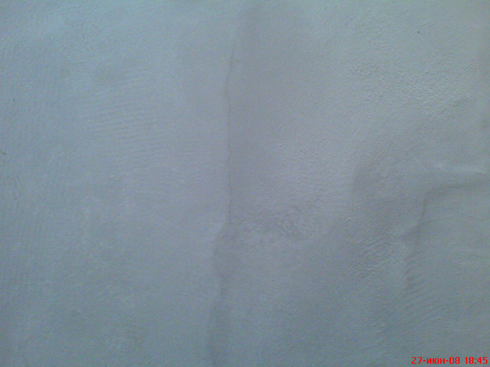

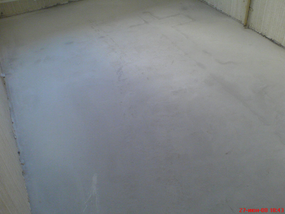

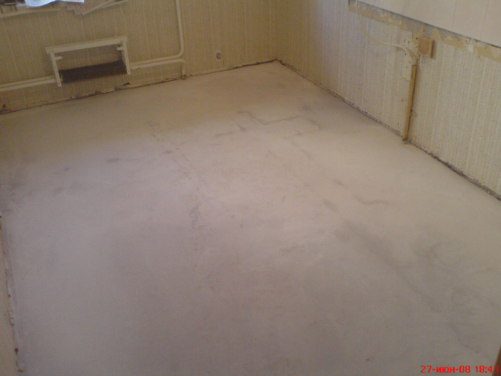

И так вроде залил. Наливные полы от Старателей. по ТО 5-6 литров на мешок. По совету знакомого для лучшей растикаемости сделал 7.5 на мешок... Если честно жидковато, нужно было 7 делать. И размешал вроде не плохо, после выливания бадейки а пол на дне осталось максимум хорошая горсть более густого раствора, в бадейку влезло два мешка по 25 + вода. Вот начало подсыкать, на поверхности какой-то белый слой мягкий, пальцем стирается, под ним более плотный слой. Вот выкладывают фотки. Получилось качено не совсем ровно. хоть и раскатывал игольчатым валиком. Накрутить в пол саморезов на высоту 5мм не удалось, из за перепада высоты пола, был траблы с уровнем. В середине есть та самая вырубка горба про которую я писал. Хоть туда я раствор предварительно и заливал, не большой провал все равно есть. И есть трещинки. Подумываю. или выровнять это все скажем штукатуркой ротобанд тоненько где нужно. Или налить сверху еще скажем мешок полов. Все снимать и исправлять ошибки ооочень не охота. С тем вопрос можно ли чуть подровнять штукатуркой или хорошей шпатлевкой - ветонит, пуфас.
Сообщений: 140032
30.06.2008 в 12:12:54
Freezer написал : По совету знакомого для лучшей растикаемости сделал 7.5 на мешок...
Freezer написал : на поверхности какой-то белый слой мягкий, пальцем стирается,
Наверное "спасибо знакомому" :(
Freezer написал : или выровнять это все скажем штукатуркой ротобанд
Средство для стен.
Вы хоть инструкции читайте!!!

BV написал : Средство для стен.
Да я вкурсе что не для полов.... =)) но вроде он довольнотоки твердый если совсем тоненьким слоем. Еще когда старую плитку сбивал, там был видима гипсовая ветонитовская шпатлевка, тоже прочная.. Там именно локально подмазать нужно. Если его скажем на ПВА развести, или еще на какомнибудь клее...
Сообщений: 140032
30.06.2008 в 13:42:31
2Freezer Глина тоже прочная, когда высохнет... и дешевая... почему-бы не развести на ПВА? :)

BV написал : 2Freezer Глина тоже прочная, когда высохнет... и дешевая... почему-бы не развести на ПВА?
Хи хи хи....:p Так ладно тогда куплю еще один мещок, заливных и выравнию им неровности... так пойдет?

По-моему так фигня полная будет....:-) Такие тонкие слои подосновы под линолеумом на раз-два потрескаются и будет там крошево. Может не по науке, но надо было постелить ДСП (привинтив к полу), на него ДВП (пришурупив к ДСП) а линолеум сверху даже и приклеивать необязательно (как жисть показывает). Но все пытаются учиться на собственных ошибках...:-) ..Удачи !

Freezer написал : Так ладно тогда куплю еще один мещок, заливных и выравнию им неровности... так пойдет?
Если предыдущий слой сверху слабый, то не пойдёт. Нужно укрепить этот слабый слой, пропитать проникающей грунтовкой.
