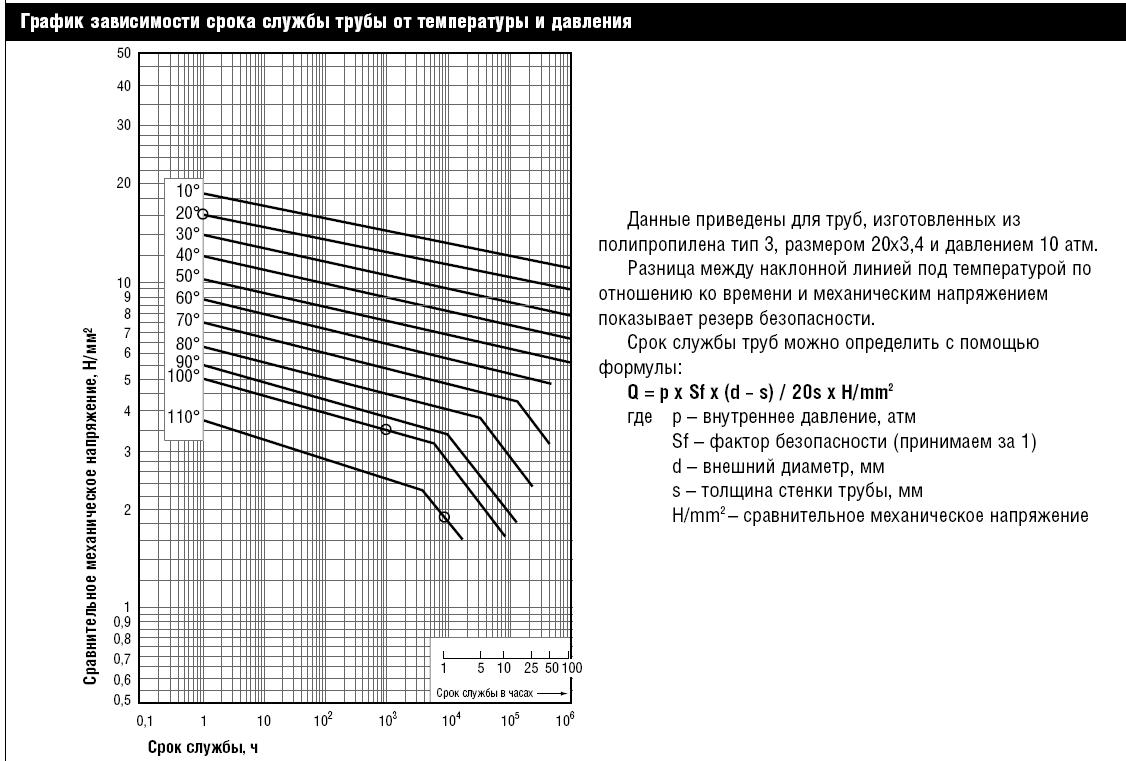

Для ЦО-это точно! А срок службы определяеться по таблице http://www.forum.abok.ru/uploads/post-5-1153412649.jpg ... но для noob всё таки есть выход,при огромном желании поставить полипропилен- сделайте независимую систему с теплообменником, но только с гарантией Р
viksh72
viksh72
Регистрация: 21.04.2008
Тюмень
Сообщений: 358
22.06.2008 в 18:54:36
Любопытная формула - т.е. чем больше давление и диаметр трубы и тоньше ее стенки (!) тем дольше она прослужит. Я правильно понял?
