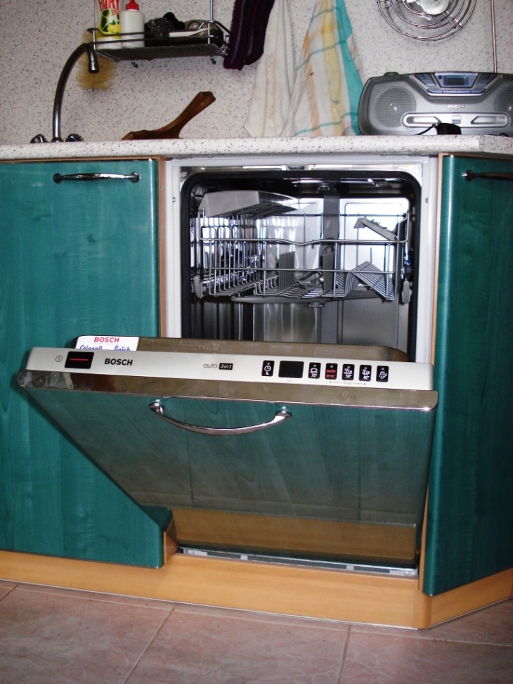

я измерил по факту в своей кухне и получилось следущее: высота фасадной двери 71.6 см. больше нельзя так как будет цеплять за цоколь. ну и потом за столешницу. высота двери пмм 64 см. плюс невидимое основание.

Kvost написал : Незакрепленная машинка при открывании дверцы просто переворачивается. Легкая слишком.
Да что Вы говорите! Интересно, а почему же тогда наша зараза не падает? Ведь ну не закеплена же ни разу! а стоит сама по себе, в сторонке, без фасада, без столешницы..... Не находите противоречий с Вашей логикой?

turmarin написал : Да что Вы говорите! Интересно, а почему же тогда наша зараза не падает?
При открывании дверцы? Загруженная тарелками может и не падает - не проверял :)
turmarin написал : Не находите противоречий с Вашей логикой?
Не нахожу. Может у вас другая ПММ?

Kvost написал : При открывании дверцы? Загруженная тарелками может и не падает - не проверял
у меня машина не падает ни в каких условиях (т.е. в закрытом состоянии незагруженная посудой, в закрытом состоянии нагруженная посудой, в открытом состоянии без выдвижения лотка, в открытом состоянии с выдвинутым лотком без посуды, в открытом состоянии с выдвинутым лотком с посудой). Единственная бага в моем случае (и об этом я уже писАла)- дверцу машины приходится придерживать, т.к. она закрывается (из-за отсутствия навешенного фасада на дверце). Не падает, заметьте, вся машина, а захлопывается дверца - в моем понимании это совершенно разные вещи. Следуя Вашей логике моя незакрпленная ничем машина давным-давно должна была перевернуться, отдавить мне все ноги и побить всю посуду..... Все еще не видете противоречий?

turmarin написал : Не падает, заметьте, вся машина, а захлопывается дверца - в моем понимании это совершенно разные вещи.
Это уже второй вопрос.
turmarin написал : Следуя Вашей логике моя незакрпленная ничем машина давным-давно должна была перевернуться, отдавить мне все ноги и побить всю посуду..... Все еще не видете противоречий?
Значит мне попалась особо легкая машина, которая не способна устоять при попытке преодолеть мощь ее дверного запора.

2iris539
Высота - 64 см Ширина - 44 см

turmarin написал : у меня машина не падает ни в каких условиях
Вам повезло с машиной :): http://www.mastercity.ru/vforum/showthread.php?t=57908
