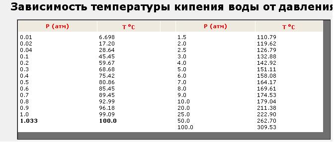

dinamit007 Насосов которые качают воду от -0,01 не видел тоже, только вакуумные. А вода не вскипит при 15 градусах тепла?
jordan каков бюджет на воду?
