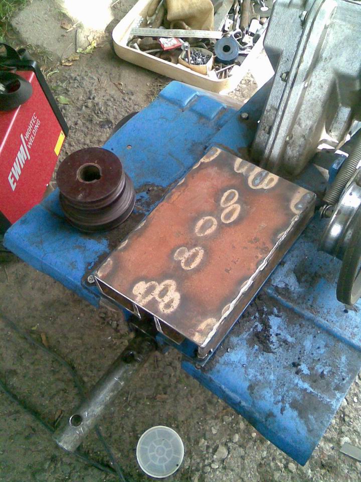

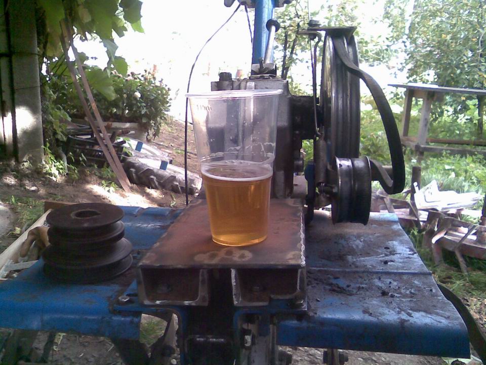

Всем привет!!!!!! Ну вот, моя НЕВА теперь на ходу. Двигатель установил, шкив достал. Бюджет замены: Движок KIPOR KG200 - 5990рублей, шкив металлический - 580рублей. Выкладываю фото. Кстати и корзина для груза тоже присутствует. Пробовал уже пахать, правда на резиновых колёсах, пробуксовывает. Надо металличексие ставить.

Garmunkul написал : Ну вот, моя НЕВА теперь на ходу
Поздравляю ! Успехов в трудах! п.с. Не слишком двигатель закрыт? В смысле организации охлаждения ?
05.10.2009 в 11:33:18
2aab-2008
Cпасибо!
После 25 минут работы, крышка которая закрывает ремень и шкивы была тёплая, поток воздуха от двигателя как раз в неё направлен, может дырок в ней насверлить или "жабры" вентиляционные вырезать. Хуже не будет от этого.

Garmunkul написал : крышка которая закрывает ремень и шкивы была тёплая
Если есть возможность замени на сетку или перфорацию, а то
Garmunkul написал : может дырок в ней насверлить или "жабры" вентиляционные
жалко, уж больно аппарат "смотрица" красиво.
Кстати может на шкив типа лопастей вентиляционных что-то можно присобачить?

Ув. 2Garmunkul а не сложно Вам сделать фото со снятым кожухом?

sapog написал : а движок не дизель случайно?
Двигатель бензиновый, китаец KIPOR - аналог HONDA GX200 А чёрный потому что папа негром был;)

corbie написал : а не сложно Вам сделать фото со снятым кожухом?
corbie написал : колеса у нее так были широко или это уже доработка?
На счёт сцепления я написал в вашей теме. Ну а колёса... тоже родные... полуоси-удлинители тоже родные.. Без них мотоблок такой "НЕСТОЯК" конкрентый получается при вспашке
