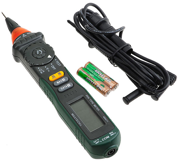

целую неделю промучился с альпинистами-утеплителями. электрика не продвинулась, кроме того, что купил тестер для прозвонки проводов. :) какой-то Mastech MS8211:

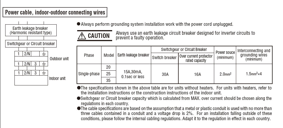

пока уперся в непонятки с подключением кондиционеров. у меня инверторные мицубиши хэви мало-мальской мощности (самый мощный на пике аж 1,45 КВт по электричеству). в инструкции к ним сказано, что максимальный ток потребления 8А. но вот в рекомендациях по подключению из той же инструкции указано осуществлять подсоединение проводом сечением 2 мм2 (не 1.5 и не 2.5).
межблочный кабель 4*1.5. а какой тип? ВВГ? кстати, трасса - в штрабе. а с основным питаением что? вести 3*2.5 под защитой автомата 16А? ВВГ? просто как-то это жирно для такой мощности инвертора... не знаю, бывают ли кабели 3*2.0...

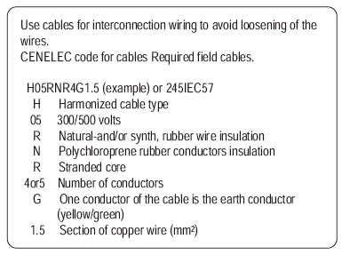

prestol написал : межблочный кабель 4*1.5. а какой тип? ВВГ?
вот, нашел в инструкции указания по типу кабеля.
как это по-русски?

prestol написал : как это по-русски?
по русски - 4(5)жильный кабель с многопроволочными жилами 1,5 квадрата, одна из которых "земля", с резиновой изоляцией и оболочкой из хлоропреновой резины.

andrewkhv написал : кабель с многопроволочными жилами 1,5 квадрата, с резиновой изоляцией и оболочкой из хлоропреновой резины.
так это вроде не ВВГнг. не смотреть в мануал - закладывать ВВГ?
andrewkhv написал : бывают, померьте сечение вашего 2,5...
пару сообщений назад мерял. :) жалко на 1,5 киловатта (это пиковое. штатное меньше киловатта) кидать сечение 2,54. :(

подвел к внешним блокам ВВГнг 3*2,5, от внешних к внутренним - ВВГнг 4*1,5. ну, так и будет.

а вот еще вопрос по прозвону проводов... прозвонил бухты после покупки. все вроде в порядке. а после укладки перед замуровкой тоже нужно прозванивать? ведь ничего не должно случиться. да и к тестеру какой-то удлиннитель щупа ваять нужно, наверное...

prestol написал : к тестеру какой-то удлиннитель щупа ваять нужно, наверное...
С одной стороны кабеля все жилы сажаете на 222 клеммник, а с обратной прозваниваете - зачем какой-то удлинитель?
