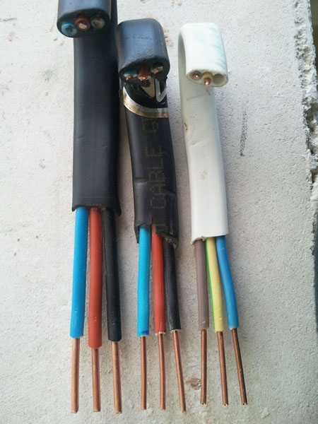

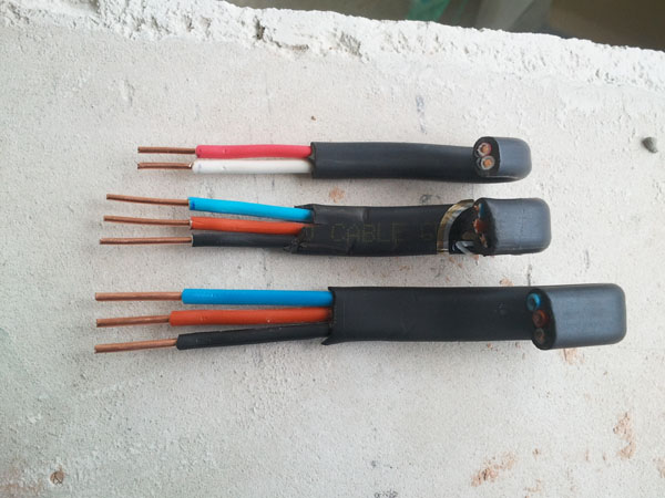

26.05.2012 в 19:29:58
закупил наконец-то кабель. долго выбирал украинского производителя, остановился на ЗЗЦМ (запорожский завод цветных металлов). у кабеля странная, "неклассическая" цветная маркировка жил. на фото ВВГнгд 2*1,5, ВВГнгд 3*1,5 и ВВГнг 3*2,5. вот синий - на ноль пустить. а на фазу что, красный?

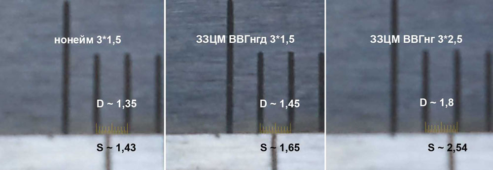

ради любопытства замерил диаметры жил. белый провод - 3*1,5 не знаю чей, но им была сделана вся проводка "от строителей".
кабеля свежеотрезанные и свежезачищенные. белый нонейм темнее и гораздо тверже запорожского. мерял кустарно: штангенциркулем, фотоаппаратом и фотошопом. :)
реальное сечение ЗЗЦМ оказалось больше, чем номинальное. ВВГнг 3*2,5 = 2,54 мм2, ВВГнгд 3*1,5 = 1,65 мм2 ( :eek: и не жалко им меди?). а вот реальный замер сечения нонейм 3*1,5 "от строителей" (был уложен и на свет, и на розетки) оказался меньше номинального. 1,43 мм2.
ну и я не смог удержаться от поджигания оболочки всех трех подопытных. ВВГнг и ВВГнгд не горит сам по себе. разницу в дымовыделении сложно на глаз определить. а вот белый непонятно что (ВВП-1?) - и горит прекрасно, и сильно чадит черным дымом при этом.
