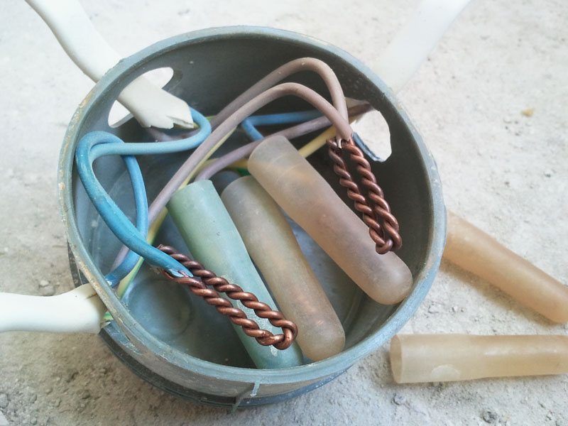

распредкоробка от строителей. прикольные колпачки для изоляции.

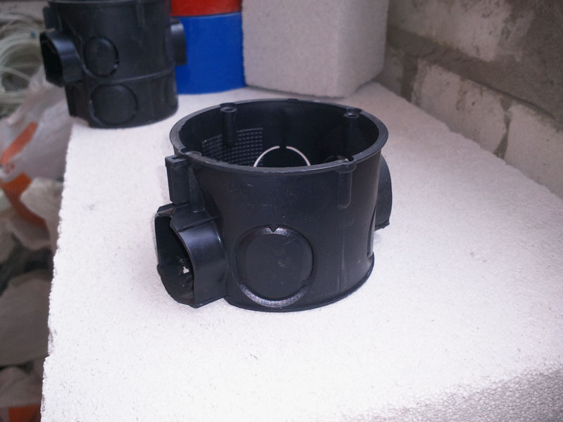

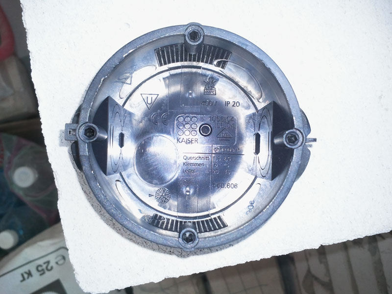

закупил кайзеровские подрозетники. не знаю, насколько хороши...
кто-то говорил, что есть какие-то проблемы, чтобы использовать подрозетник 65 мм и коронку 65 мм. абсолютно нет никаких проблем. и даже немножко болтается блок на 4, не говоря уже про меньшие. короче, все оказалось проще, чем я думал. :)

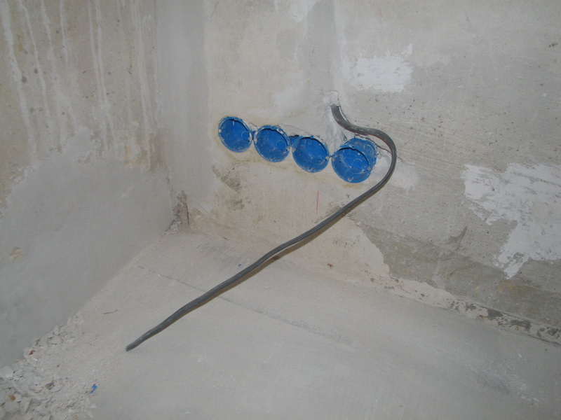

скажите, а практикуется ли (после штробления, естественно) вмуровывание подрозетников ДО заведения в них кабелей? а то я слабо представляю, как вмуровать РОВНО подрозетник с уже заведенными кабелями. реально ли потом просто кабель (разделанный/неразделанный конец) как нитку в иголку продеть в уже закрепленный подрозетник?
avmal
avmal
Регистрация: 25.05.2006
Сообщений: 33773
08.05.2012 в 11:31:11
prestol написал : практикуется ли (после штробления, естественно) вмуровывание подрозетников ДО заведения в них кабелей? а то я слабо представляю, как вмуровать РОВНО подрозетник с уже заведенными кабелями. реально ли потом просто кабель (разделанный/неразделанный конец) как нитку в иголку продеть в уже закрепленный подрозетник?
Лучше не мучить себя, коробку и кабель, а ввести все кабели в коробку до приморозки.

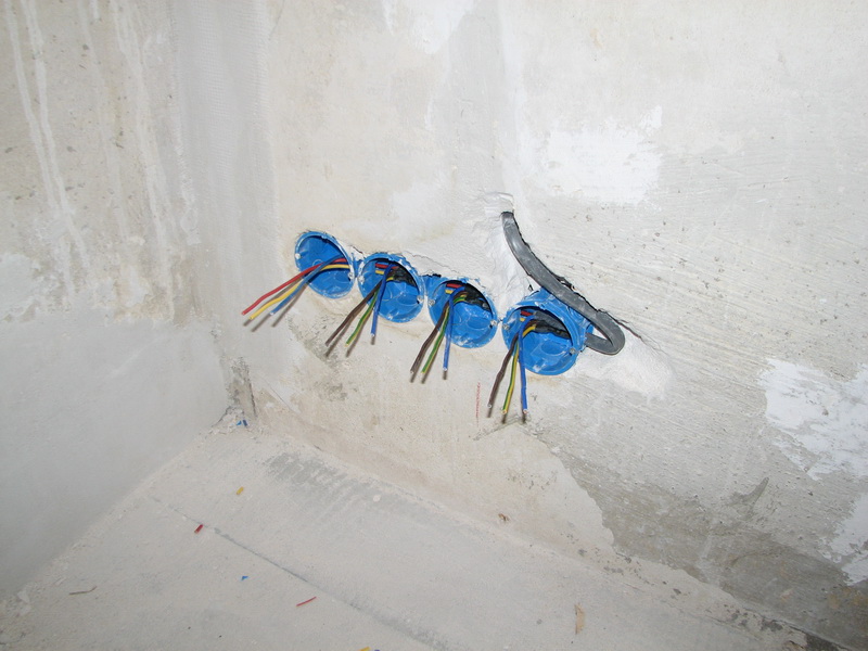

prestol написал : скажите, а практикуется ли (после штробления, естественно) вмуровывание подрозетников ДО заведения в них кабелей?
Да, я по умолчанию так делаю.
prestol написал : а то я слабо представляю, как вмуровать РОВНО подрозетник с уже заведенными кабелями.
Сложней, чем без заведенного кабеля. Кабель мешает выравнивать и приходится держать пока прихватит алебастр, чтоб кабель не сместил установочные коробки.
prestol написал : реально ли потом просто кабель (разделанный/неразделанный конец) как нитку в иголку продеть в уже закрепленный подрозетник?
Реально, вот заводил разделанный, чуть пришлось повозится так как не туда штробу подвели.
Если кабель уже заведен сложней делать ответвление пайкой к каждому розеточному механизму.

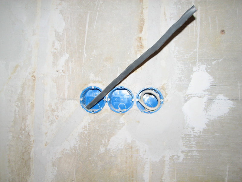

08.05.2012 в 18:40:33

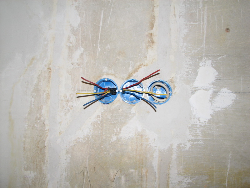

Посититель написал : Реально, вот заводил разделанный, чуть пришлось повозится так как не туда штробу подвели.
а почему же кабель справа в правую коробку заводится, а не слева-вверху? с какой целью петля?
Да, так и нужно делать. Я так и делаю в 95 процентах случаев. Чтобы облегчить потом заведение кабеля я делаю углубление штробы перед тем как она ныряет в подрозетник.

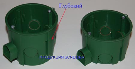

Во первых штробы все пилят по разному, кто 7-8 мм, кто 15-20, а кто рубит как проходческий комбайн штроборезом 30*30 цельный тунель (и даже для одного провода).
Насчёт глубокого подрозетника. Использую и мелкие (глубиной 40) и глубокие (глубиной 60). Но они Schneider, и там в глубоких дырки есть только в дне пара штук и шесть по окружности, но они на том же уровне что и в обычных.
А вот про такие я знаю, но в продаже не видел
Понятно что завожу я кабель в имеющиеся отверстия, а они на том же уровне.

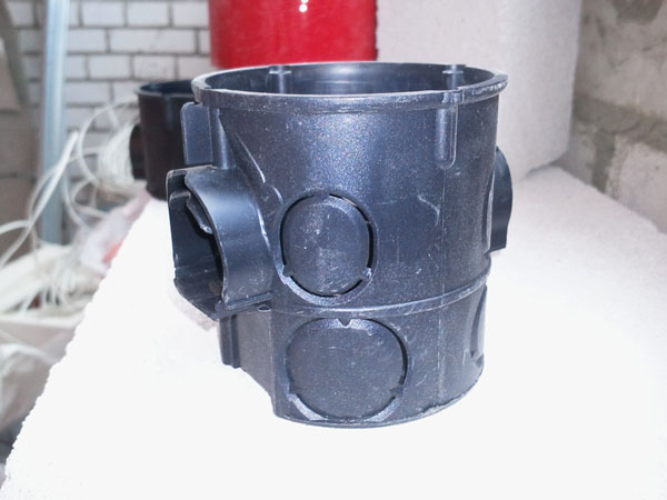

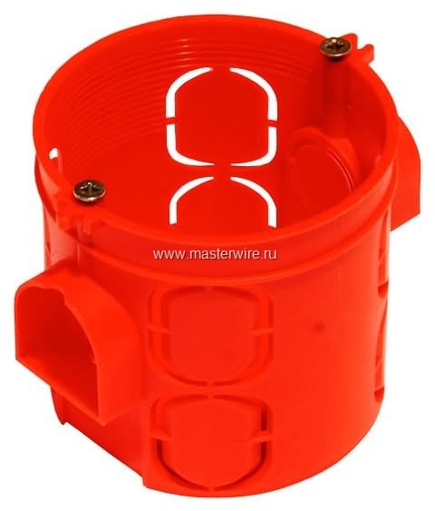

web-rr написал : А вот про такие я знаю, но в продаже не видел
у меня такие:
avmal написал : заполнение её проводами и клеммниками начнётся не со дна, а с середины
погодите. вы ведь монтаж не на глубине делаете. это потом на дно укладываете. так? от места монтажа (когда пальцами/клещами/плоскобцами и т.п. орудуете) ближе до верхних дырок, значит, и кусочек провода для удобного монтажа короче (значит, в коробке свободнее). а при укладке вы все равно выпуск проводов на самое дно уложите вместе с клеммниками. почему же, по-вашему, заполнение "с середины"?
