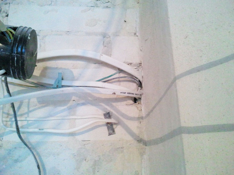

SVKan написал : Скорее:
  • один санузлы и кухня (может еще коридор)
  • второй на комнаты Линии розеток и освещения не разделены...

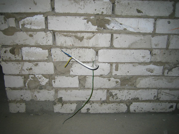

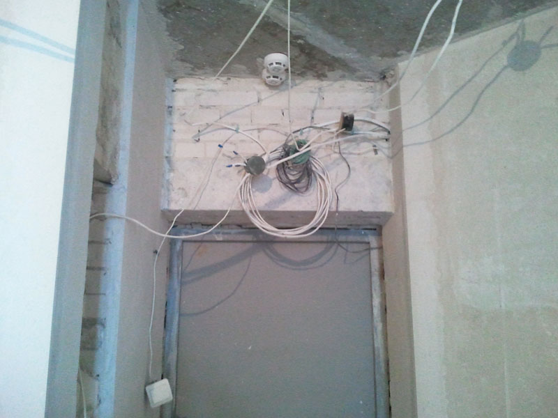

вы были правы. в квартиру входит 3 кабеля. два 3*2,5 и один 3*4. те, что 2,5 протянуты по квартире на пару-десять сантиметров только до распредкоробок (на фото 2 шт). дальше разводка по квартире была исключительно 3*1,5 (розетки и освещение вперемешку).

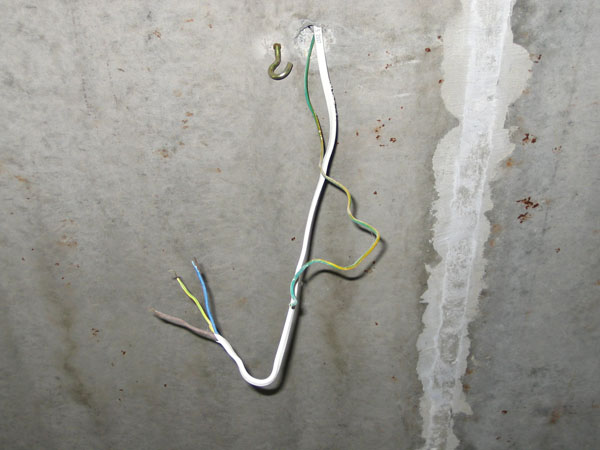

в квартиру кроме кабелей заходят еще 2 провода... один вроде черный двужильный (по-моему, для радиорозетки), а второй - какой-то одинарный желто-зеленый. вот назначение последнего мне непонятно.
поднял фотографии квартиры в состоянии "после строителей". этот зеленый был подведен только в некоторые места: в ванную у пола (розетка?) и "на люстры" в кухне и одной из комнат. это что, отдельное заземление? почему оно отдельным проводом?
ну допустим, в перекрытиях к люстрам проложили четвертый провод в расчете на двойной выключатель (все/не все лампочки горят) - ну не было у них четырехжильного кабеля... допустим, в одной комнате про это забыли. а в ванную отдельную землю зачем? типа саму ванну заземлить?

В комнатах скорее скорее всего действительно вместо четырехжильного провода, но он должен идти от места коммутации люстры. В ванную это ДСУП - дополнительная система уравнивания потенциалов. Тянется от РЕ щитка и на него подсоединяются стояки, ванная, розетки в ванной. У нас обычно строители просто притаскивают его в ванную и оставляют в коробке. Дальнейшая разводка типа должна быть сделана жильцами (ессно в 99% случаев не делается - я лично видел разведенной, только там где я делал). Еще строители подсоединяют на него розетки на тонкой перегородке снаружи ванной. То бишь на розетках, в опасных местах подводится два провода РЕ - один от линии розетки, второй от ДСУП.

prestol написал : хмм... я немного не понимаю, зачем 2 провода РЕ? если оба идут от одной розетки и оба на шину РЕ в щитке?
Kamikaze написал : Дополнительная система уравнивания потенциалов (ДСУП) в ванной
Ванная комната является помещением повышенной опасности, поэтому в ней для снижения вероятности поражения электрическим током должна выполняться ДСУП. Действующая ДСУП исключает появление опасной разности потенциалов между доступными прикосновению проводящими частями (корпусом СМ и трубами, трубами и ванной, ванной и теплым полом и т.д.) за счет глухого электрического соединения всех этих частей между собой и с нулевым защитным проводником.
ДСУП обычно выполняется при помощи коробки уравнивания потенциалов (КУП). КУП - это коробочка, в которой стоит шина для соединения проводов. К этой шине подключают провода от всего токопроводящего в ванной комнате: трубы, ванна, душевая кабина, смеситель, полотенцесушитель, покрывающая сетка теплого пола, всё остальное "железное", контакты РЕ ("заземления") всех розеток (помимо того, что к ним и так приходит РЕ со щитка), а также защитный нулевой проводник из квартирного щитка. Т.о. к розеткам в ванной комнате подключаются по два защитных проводника: защитный нулевой проводник групповой линии питания розеток (от щитка) и защитный проводник уравнивания потенциалов (от КУП). Эти проводники фактически дублируют друг друга (поскольку КУП соединяется с РЕ щитка своим проводом). При повреждении любого из них, оборудование включенное в розетку все равно будет соединено с нулевым защитным проводником ("заземлено"), что обеспечит высокую электробезопасность.
