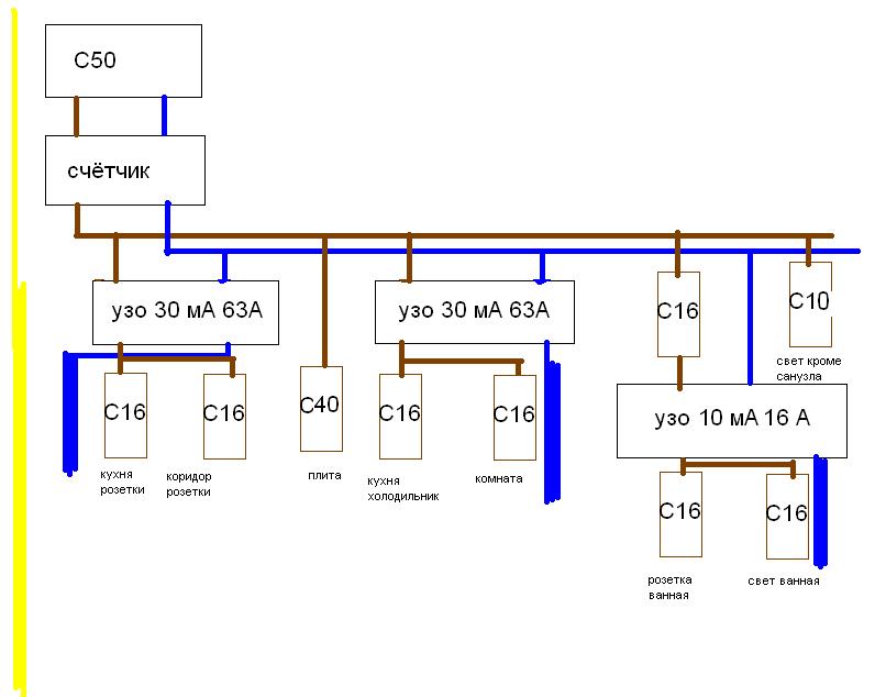

Уважаемые специалисты! Посоветуйте, пожалуйста, как поступить счастливому новоселу - профану в электрике: перед вводом в квартиру стоит автомат на 50А и УЗО 63/100, ввод 10мм2 медь фаза, ноль, земля из распред щитка в квартире:
  1. плита 4мм
  2. розетки комната 2.5мм
  3. розетки коридор 2.5 мм
  4. розетки кухня 2.5 мм
  5. розетки кухня (холодильник) 2.5мм
  6. розетка с ванной 2.5 мм
  7. свет (в том числе санузел) 1.5мм щиток на 6DIN
    Реально ли в нем закоммутировать все линии?
Заранее благодарю! P.S. Сосед советует УЗО или дифавтомат на 10мА на ванну и 30 мА на свет.

marty написал : щиток на 6DIN
реально ли в нем закоммутировать все линии?
Нет.
marty написал : PS сосед советует УЗО или дифавтомат на 10мА на ванну и 30 мА на свет
УЗО на 30мА для всех розеток без исключения и 10мА для оборудования, размещенного в ванной комнате. В том числе и освещение. Освещение "сухих" помещений и плиту можно мимо УЗО.
marty написал : плита 4мм
Надо 6 мм.

Спасибо, vitaly.M, буду изучать! Кстати, на плиту 4мм уже было заложено при строительстве, оно в стяжке, менять нет возможности. Какую бы Вы, avmal, схему предложили и на сколько DIN менять коробку?

15.07.2008 в 17:10:35
Фух, замучился рисовать! Свет ванной провести отдельно или защищать весь свет 10 мА УЗО. Полоски из трёх линий - шины.

marty написал : Какую бы Вы, avmal, схему предложили
Вводной двухполюсный рубильник, УЗО 63А 30мА и автоматы 1P+N после него на все розетки и освещение, коли линия освещения по всей квартире общая и разделить ее нет возможности, параллельно этому УЗО УЗО 16А 10мА с последовательным 1Р автоматом для розетки в санузле и, также параллельно, двухполюсный автомат 32А для плиты. Возможны варианты.
marty написал : на сколько DIN менять коробку?
Погодите вы со своей коробкой. Куда вы спешите, если не знаете еще ни схемы, ни элементной базы.

dinamit007 написал : Полоски из трёх линий - шины
Которые можно исключить (нулевые), что бы не занимать место в щитке. Два проводника одинакового сечения под один зажим - допустимо.

Ах да, АВ на свет ванной - С10, при условии, что провод 3х1,5
16.07.2008 в 15:06:01
Свет в ванну тоже разведен вместе с остальным еще при строительстве. Пустить его отдельно - переделывать готовый потолок, что не хотелось бы...

marty написал : свет в ванну тоже разведен вместе с остальным еще при строительстве
У меня есть подозрение, что свет санузла и кухни сделан отдельно от комнат. У вас один автомат на все освещение?
