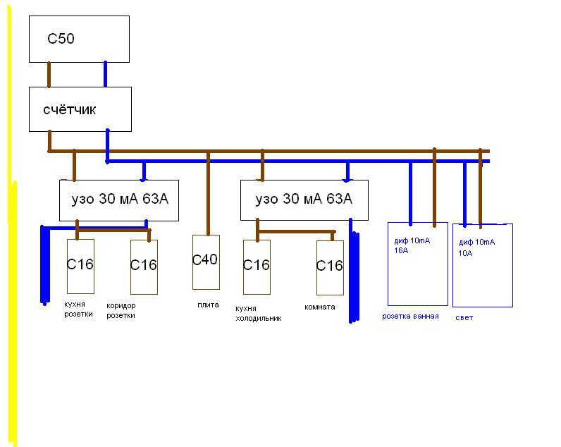

То есть получается 15 DIN - это минимум? Или все-таки можно обойтись меньшей кровью?
18.07.2008 в 15:31:38
marty написал : то есть получается 15 DIN - это минимум?
Это удобный минимум. Подправил схему.
