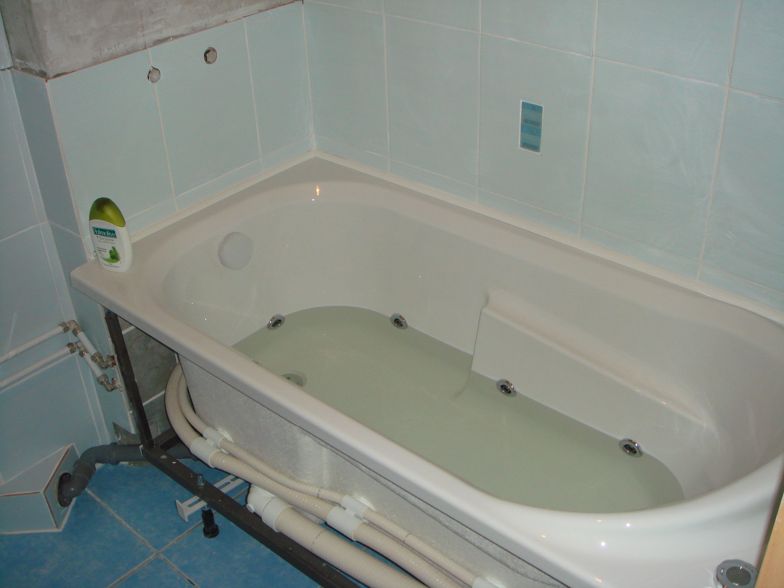

Расскажу как делал я. После установки ванной на место, заполнил ее водой, отрегулировал и зафиксировал ножки, промежуток между ванной и стеной заполнил силиконовым кислотным герметиком, причем с горкой, затем сверху установил плинтус так, чтобы герметик из под него проступал ( излишки всегда можно удалить тряпочкой, пока он не засох) а затем положил на него плитку.

Фиг с ним уголком,а что так ремонт некачественно и некрасиво сделан,сами что ли плитку сантехнику делали или мастер?

В санузле всё выложено плиткой. После укладки плитки установлена ванна, соответственно остался зазор между ней и плиткой на стенах. Решил что с силиконом тут лучше не связываться и собираюсь затереть стык Mapei Ultracolor Plus. Это лучшее что у меня есть на данный момент, да и ширина затираемого может достичь 15мм где-нибудь в углах (нет, щели такой конечно же нет, просто должен получиться некоторый штапик-уголок из затирки). Кнауф фугенбунт, имхо, отдыхает.
Вот пока чешу репу: а как подготовить поверхности в местах нанесения затирки? Хватит ли помыть хорошенько да обезжирить или потребуются средства посеръёзнее типа бетонконтакта?

Заделывал поддон (керамика) потрескалась затирка. Видимо из-за температурных деформаций. Надо переделывать.

Затирка в месте контакта с поверхностью ванны скорее всего треснет.

BV написал : Затирка в месте контакта с поверхностью ванны скорее всего треснет
Можно ли как-то сделать чтобы этого не произошло? Или от силикона мне никуда не деться?

Я покупал затирку Мапей в Виллерой и Бох. Там же купил и силикон. Уйма цветов номерных причем соответствуют номерам мапеевской затирки. Там же консультацию получил про то, что углы в ванной комнате и стыки стен с ванной делать только силиконом. Я не знаю насколько их силикон выдающееся других, может и другие такие же, но обещано, что деформации кажется до 2 мм он выдержит. Пока опровергнуть сиё причин нет.

KPAH написал : Или от силикона мне никуда не деться?
Пластиковая раскладка с мягким краем....

Деформацию-то силикон выдержит, это понятно. Насколько быстро почернеет - вот в чем вопрос.

так силикон САНИТАРНЫМ должен быть. У меня 1,5 года уже НЕ чернеет.

2CopraFive Увы фунгицидные добавки в герметике вечно не служат. Кто-то из производителей вроде говорил про три года....
