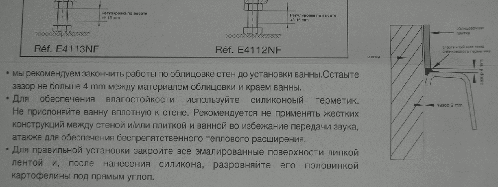

Вот столкнулся с проблемой изменения формы пластикового уголка, который был установлен под плитку в месте стыка с ванной. (проблема проявилась только в одном углу, где больше оказывается воды на стенках) Изменение формы прошло примерно за месяц.
Подскажите , что следует предпринять в данной случае? Возможно ли вернуть примыкание уголка к ванне? Нужно ли пройтись в расстоянии между уголком и ванной силиконом/клеем?

Доброго времени суток! У меня стены в ванной будут выкрашены краской. Нужно как-то заделать стык стена-ванна(чтобы вода не попадала на пол). После прочтения темы, понял что если кафель на стене то под него лучше засунуть пвх профиль. Если стены покрашены, да и ещё одна стена идет на половину на 3см, а потом угол и дальше она же идет на 7см.(тоже не представляю как там профилем закрыть). Может кафель наполовинки порезать и закрыть стык? Или будет протекать?

В таком случае, между ванной и стенкой можно использовать силиконовый герметик. Перед нанесением герметика надо оклеить и ванну и стенку малярной лентой. После нанесения, ленту надо сразу удалить
