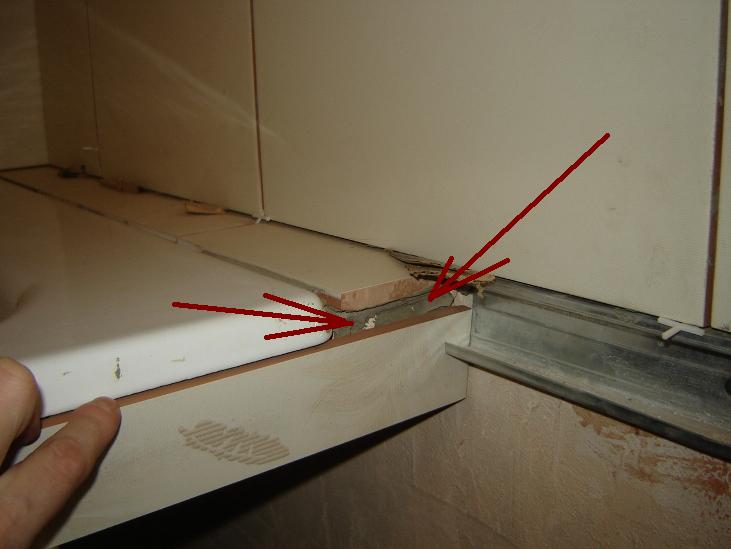

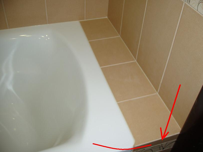

fiona
fiona
Регистрация: 15.10.2011
Сообщений: 278
26.01.2012 в 22:00:41
C2h5-OH написал : Например так.
Большое спасибо C2h5-OH, у Вас сделано уголком, красиво. Я вот хочу как у Вольдемара (наверное он вставил полоску плитки на фото) пустить бордюр на "экран", стрелкой показала на то, что не знаю, как сделать. Полочка вот такой толщины получается. И еще что можно сделать с дырками полотенцесушителя? Кусочки плитки лучше вставить? Потому как отражатель не закроет такой диаметр. Вот такой стык - плитка прямо на ванне чем лучше промазать - затиркой или герметиком? Герметиком боюсь измазать ванну (а если обклеить ее малярным скотчем перед герметиком, то наверное вместе со скотчем и снимется).
Voldemar36
Voldemar36
Регистрация: 26.04.2009
Воронеж
Сообщений: 2256
26.01.2012 в 22:05:48
витаон написал : а с чугункой как подходите экран.
Также,зазор оставляю для герметика, немного можно за счёт этого "сыграть". Вот вариант Делафон.
витаон
витаон
Регистрация: 04.02.2010
Ростов-на-Дону
Сообщений: 12032
26.01.2012 в 22:06:43
Здесь надо было плитку что рукой держите вырезать с выступом вверх и угол под 45 делать чтобы верхняя и боковая соеденились углами.
витаон
витаон
Ростов-на-Дону
Сообщений: 12032
26.01.2012 в 22:07:58
Voldemar36 написал : Вот вариант Делафон.
Делафон это идеал. Вы попробуйте китайца или киров. когда борт дугой 1см.
