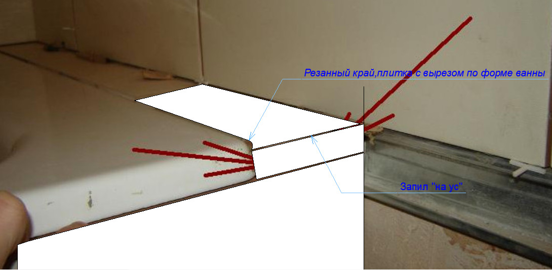

На данный момент сделал первые 3 пункта методики. В результате получил следующий рез-т (см. фото) Изначальная щель
"Бортик" для плиточного клея.
Замазанная щель
Вот теперь думаю, как правильно оформить стык: пластиковый профиль? кафельный белый уголок? по совету Arkrem - уголок из плитки? или просто плитку на слой клея около 1 см, а затем профиль на герметик по стыку? Ширина плиточного слоя около 2 см.

alexp, как отделать стык - это дело вкуса, любой вариант, описанный Вами, приемлим. Я, лично, не люблю любую пластмассу в плитке, и уголками при укладке не пользуюсь, внешний угол заусовываю под 45°. Поэтому с чугунной ванной пластик бы не использовал. Белые плиточные уголки хорошо будут смотреться только с белой плиткой. Если в укладываемой коллекции плитки есть угловые элементы, то я бы использовал их, если нет, то нарезал бы из плитки. Только нужен дисковый плиткорез с возможностью резки под углом и линейкой. И с хорошим диском, не делающим сколов глазури при резке.

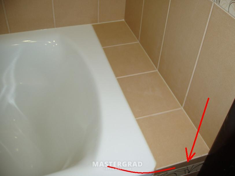

Размышляю о заделке стыка ванны. Имеется новокузнецкая чугунная ванна Грация (сильно закруглённые края, по длинной стороне - изрядная выпуклость - пересмотрели их прилично, все далеки от идеала, у этой хоть явных дефектов эмали и литья нет). Имеется плитка, заходящая ниже края ванны (так получилось, изначально предполагалась стальная, но оказалась бракованной, после некоторых раздумий заменили на чугун, в итоге высота ванны совсем другая). По длинной стороне зазор 20 мм. Изначально предполагались силикон+уголки, но вот задумался, нельзя ли реализовать здесь вариант с положенными почти горизонтально (с малым уклоном, в т.ч. для того, чтобы не возникал вопрос о заусовке) на борт обрезками плитки. Дома так сделано лет 10 назад, нравится как выглядит (хотя вроде и считается колхозом, но на мой вкус - наоборот), и узкие обрезки как раз остались в количестве. Насколько я понимаю, технология простая, плиточный клей в стык и поверх - плитка. Вопрос в том, будет ли это всё держаться, т.к. контакта со стеной у клея не будет (или почти не будет) - только с бортом и плиткой на стенке (исключение - сторона, где будет 20 мм, там можно подложить брусок или профиль и полоску ГКЛ). Клей EK 3000 (производитель для поклейки поверх старой плитки рекомендует 4000), пока более серьёзные клеи в мелкой фасовке не попадались (а брать 25 кг не хочется, куда его потом?). Плитка матовая. Вариант отколупывать и подрезать плитку не рассматривается: время, геморрой, плюс основа - ГКЛ (отдерётся с мясом). Если невозможно так - то буду уголки лепить, как предполагал.

Всё возможно. Люди вон, в космос летают.:) Не обязательно клеить на этот клей, если сомневаетесь. На силикон, мастику... . Можно попробовать добавить в клей немного ПВА. Сделать пробный "приклей"... или бетонконтактом помазать. Возможно полоски придётся всё-же подтачивать. Для красоты.:)
29.03.2013 в 00:29:45
Полёты людей в космос обходятся очень дорого, во всех смыслах. :) Насчёт клея - ну просто я не знаю, как с ним получится, как он будет к лицевой поверхности липнуть. Пробную склейку сделаю. На силикон - была такая мысль, да. В таком случае видимо швы между плитками нужно будет заполнять тоже силиконом, или затирка переживёт эластичность такого "клея"? Насчёт бетонконтакта - им мазать только плитку, или край ванны тоже? А о каких мастиках идёт речь?

AlZh написал : Навряд-ли будет держаться. Силикон (в чистом виде) даже не окрашивается.
Ну там речь не об адгезии к силикону в основном, а о том, переживёт ли затирка деформации, связанные с эластичностью крепления плитки. Держаться-то ей всяко только за плитку в этом случае. В варианте с силиконом в общем смысла не вижу, это ж будут все те же проблемы с пожелтением, плесенью и т.п., что и у просто замазанного силиконом стыка. Смысл возиться, если результат будет тот же?..
