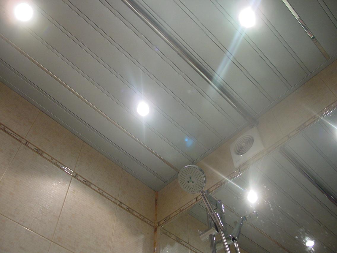

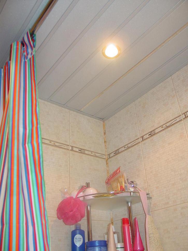

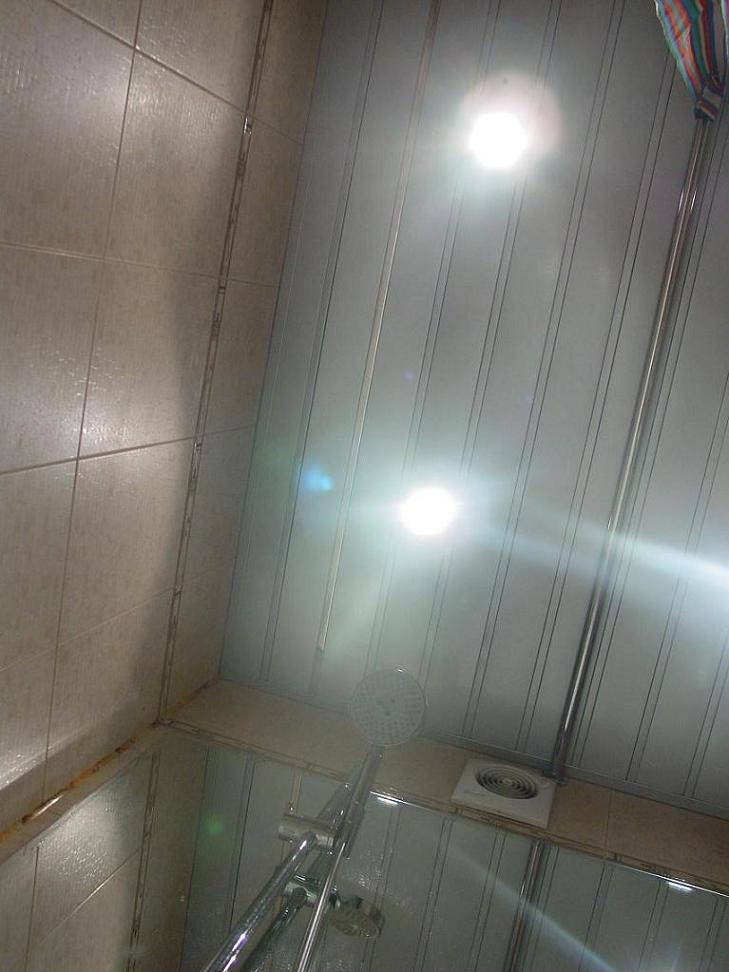

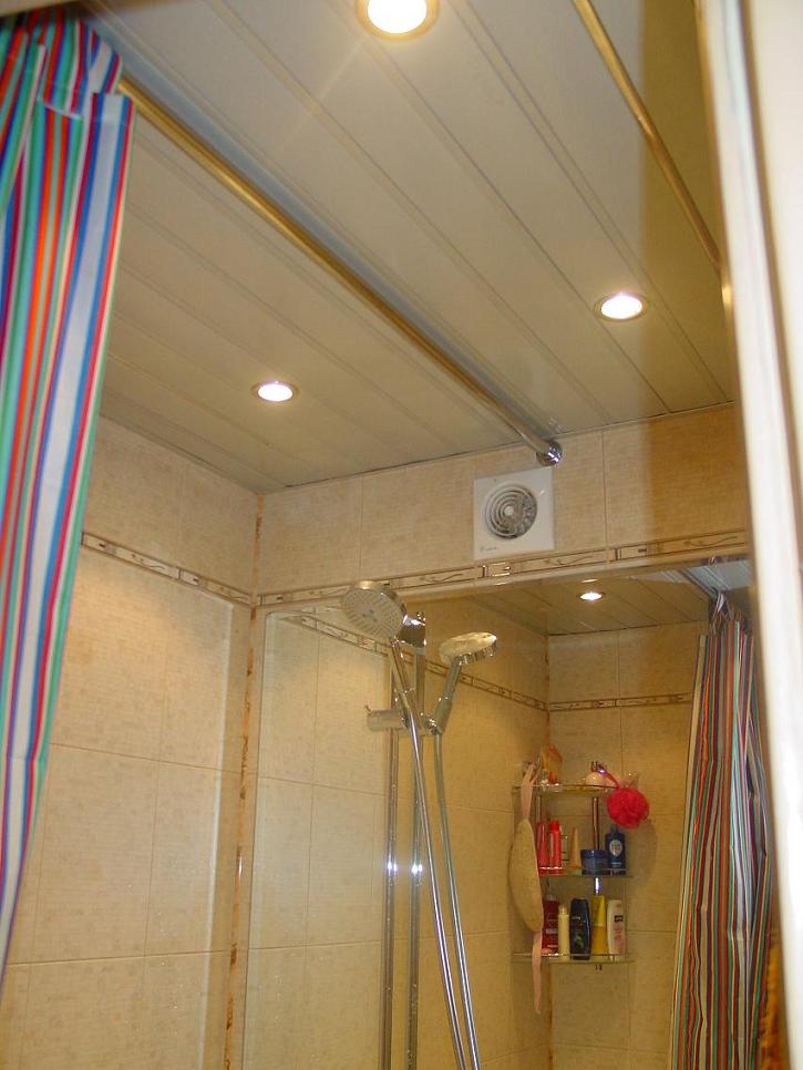

В модельном ряду фирмы Албес есть коридорная система реечного потолка - рейки опираются только на уголок на стене - без подвеса - ширина до 1800мм, но рейки там походу специальные, потолще.
Можно ли обычные рейки при ширине ванны 1700х1500 смонтировать без подвеса или прогнутся? Светильников в потолке не будет.
Зарание спасибо за ответ
Аватар пользователя
Baston
Регистрация: 24.10.2007
Сообщений: 154
13.08.2008 в 11:59:49
Может длина до 1800 мм? Я б всё равно делал с подвесами.
Аватар пользователя
Const_64
Регистрация: 07.04.2008
Сообщений: 386
13.08.2008 в 12:16:00
Я тут где-то читал мнение, что подвесы вообще не нужны - все отлично лежит и на уголках. Но сам пока еще не пробовал, так что не посоветую.
