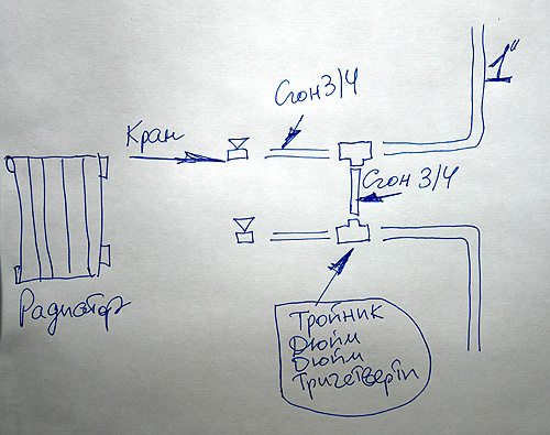

Мирумир написал : байпас для радиаторов отопления нельзя заужать
Стояк дюйм, байпас тричетверти, к радиаторам тричетверти. Если на сварке, то соблюдать те же пропорции.
