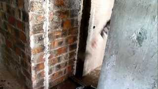

Всем привет,
есть пару вопросов по штукатурке.
Планирую выравнивать стены штукатуркой Глимс велюр.
У меня три стены ЦПС и одна монолит.
Собираюсь обработать ГГП Ceresit ct17, сделать насечки на монолите и штукатурить. Вопрос в том подходит ли акриловая грунтовка для бетона?
Счищал гидроизоляцию и честно сказать устал счищать. Хочу по периметру нанести плиточный клей юнис плюс, 6 гребенкой, чтобы не продолжать счищать. После высыхания прогрунтовать и штукатурить по клею. Сработает ли такой план?
Всем спасибо!

Сорри фото не лучшего качества, дублирую другими фото с лучшим качеством.

Comradekite, чем штукатурить будете?
