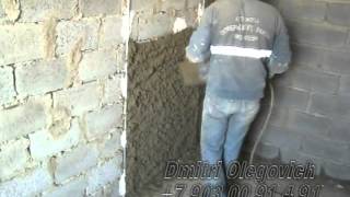

:D ну ну. сколько смеси влазит в ковш и сколько кельма берёт.смотри как компрессор и хоппер работаетШтукатурка песко-цементной смесью.mp4

знаю я все ваши реалии, никто ничего нового не придумал. китайцы мне вообще по барабану. сними видео и покажи какой ты быстрый кролик.тогда и разговор будет предметный а так всё слова.

витаон я в гонках не участвую. Вот видео снять надо, как иноземные рабочие бетоном штукатурят. Можешь бетоном штукатурить? Или только ковшиком брызгать на стены?

Пожалуйста сразу слой почти 4 см а вот в низу тонкий от 1 мм и поехали
