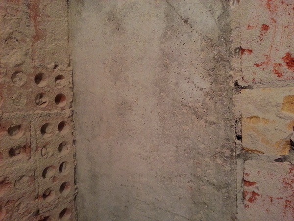

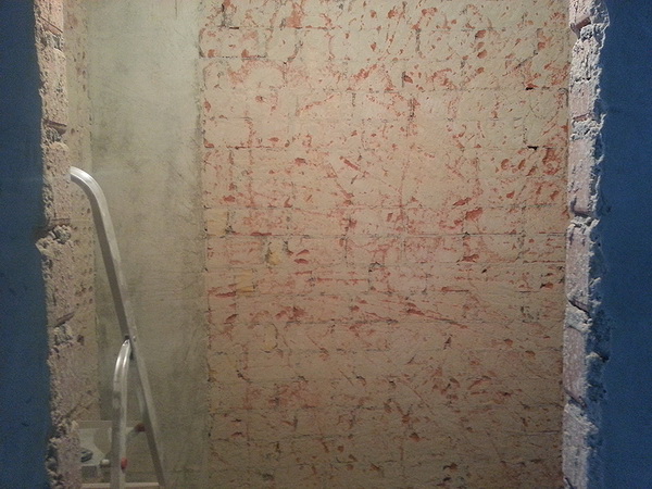

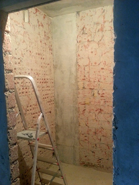

гуру,подскажите плиз.
имеется стена 3х3 метра,слой штукатурки(теплон) 1,5-2см,основание такое
сушка естественным путем две недели,наносили бетон контакт и грунтовку глубокого проникновения.
сейчас имеем на вид сухую штукатурку,и дыру в ней 15х15см > в ней видно что штукатурка как бы имеет пространство около 0,2-0,3мм от основания,как бы не прилипла к этому основанию! если стучать,то кое где глухо,кое где звенит. Хотелось бы узнать с чем связано это?стоит ли заморачиваться,с учетом того что на этой штукатурке будет кафельная плитка? И собственно что лучше сейчас сделать?!
