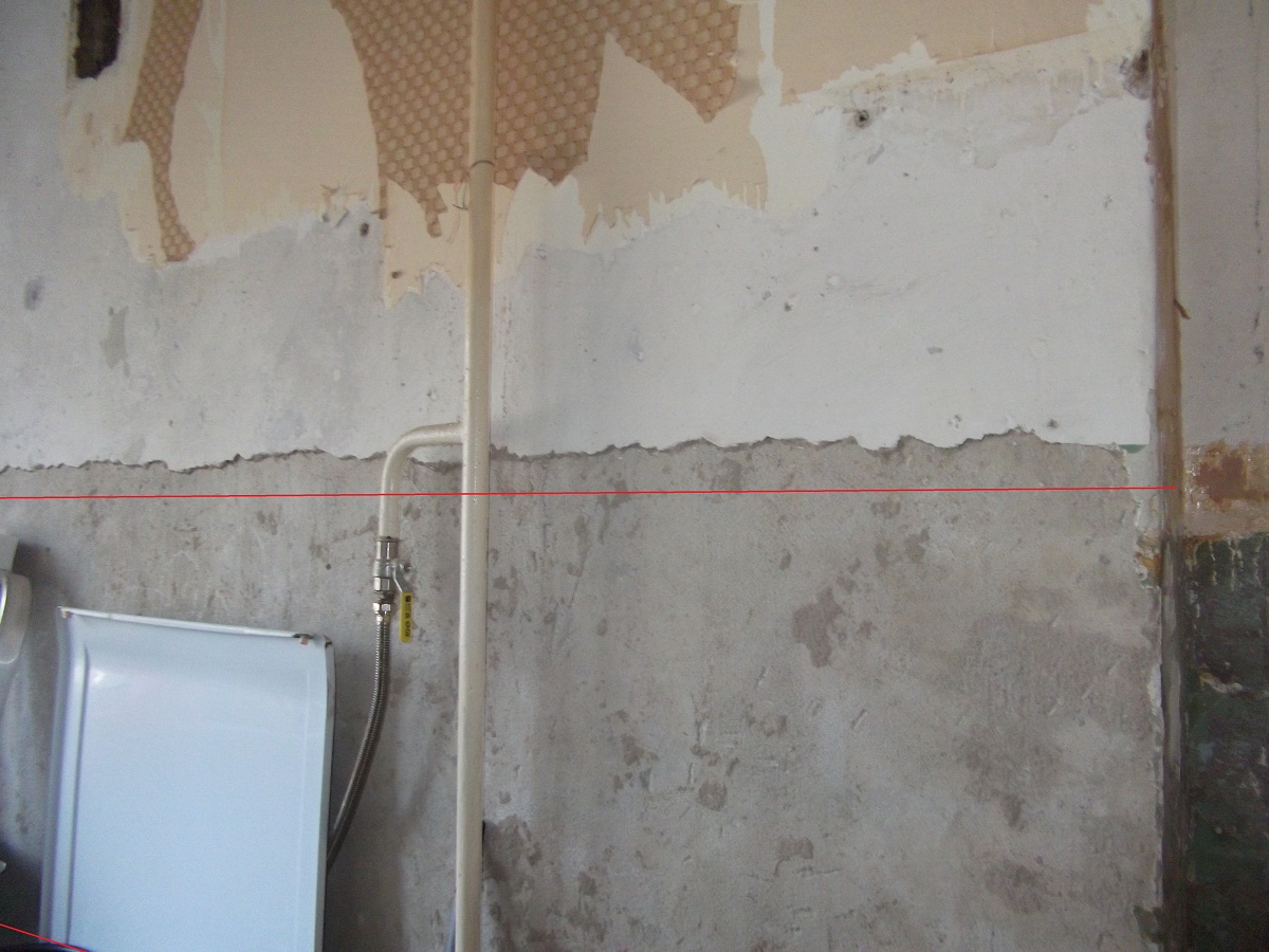

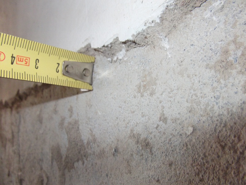

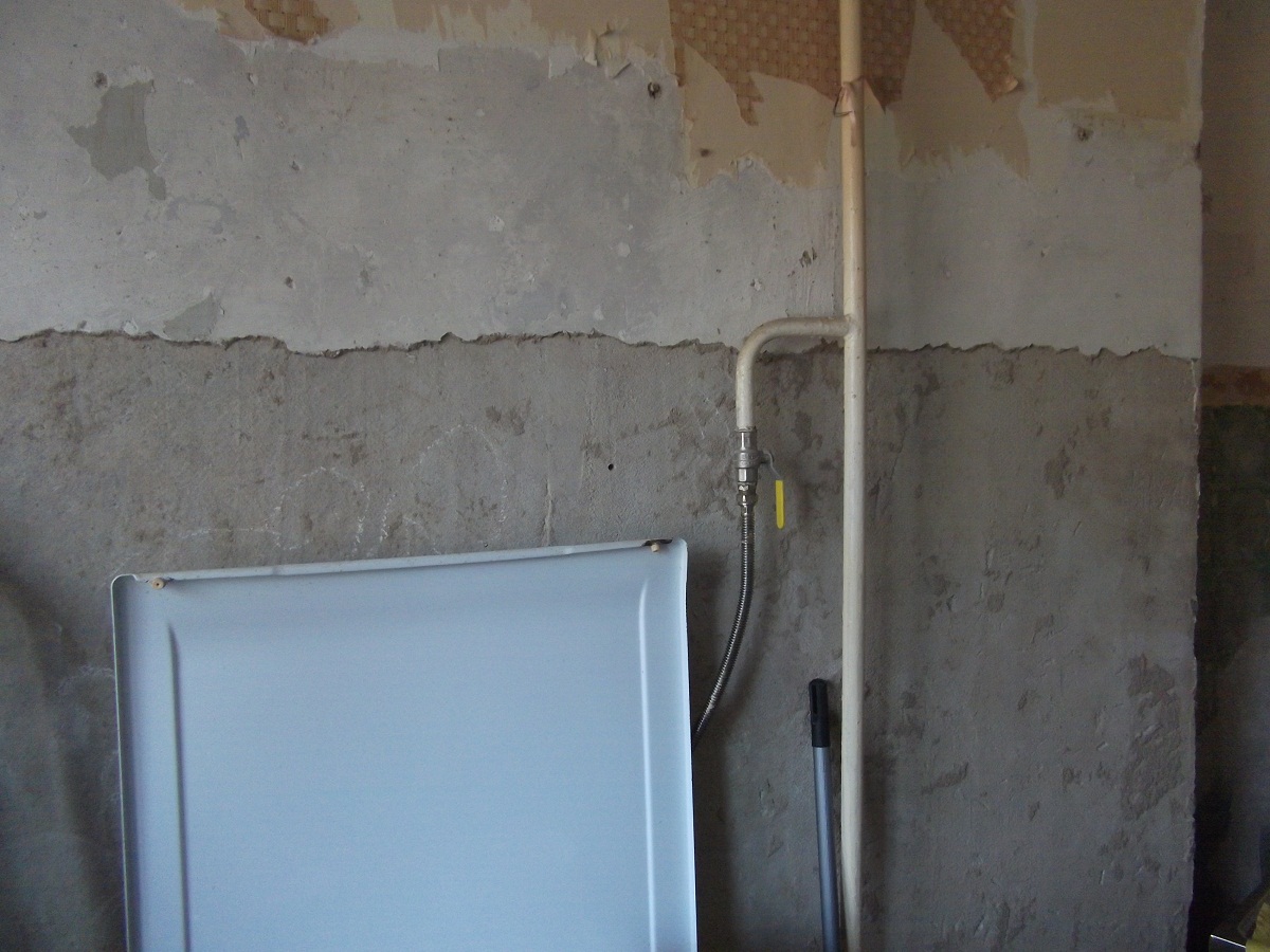

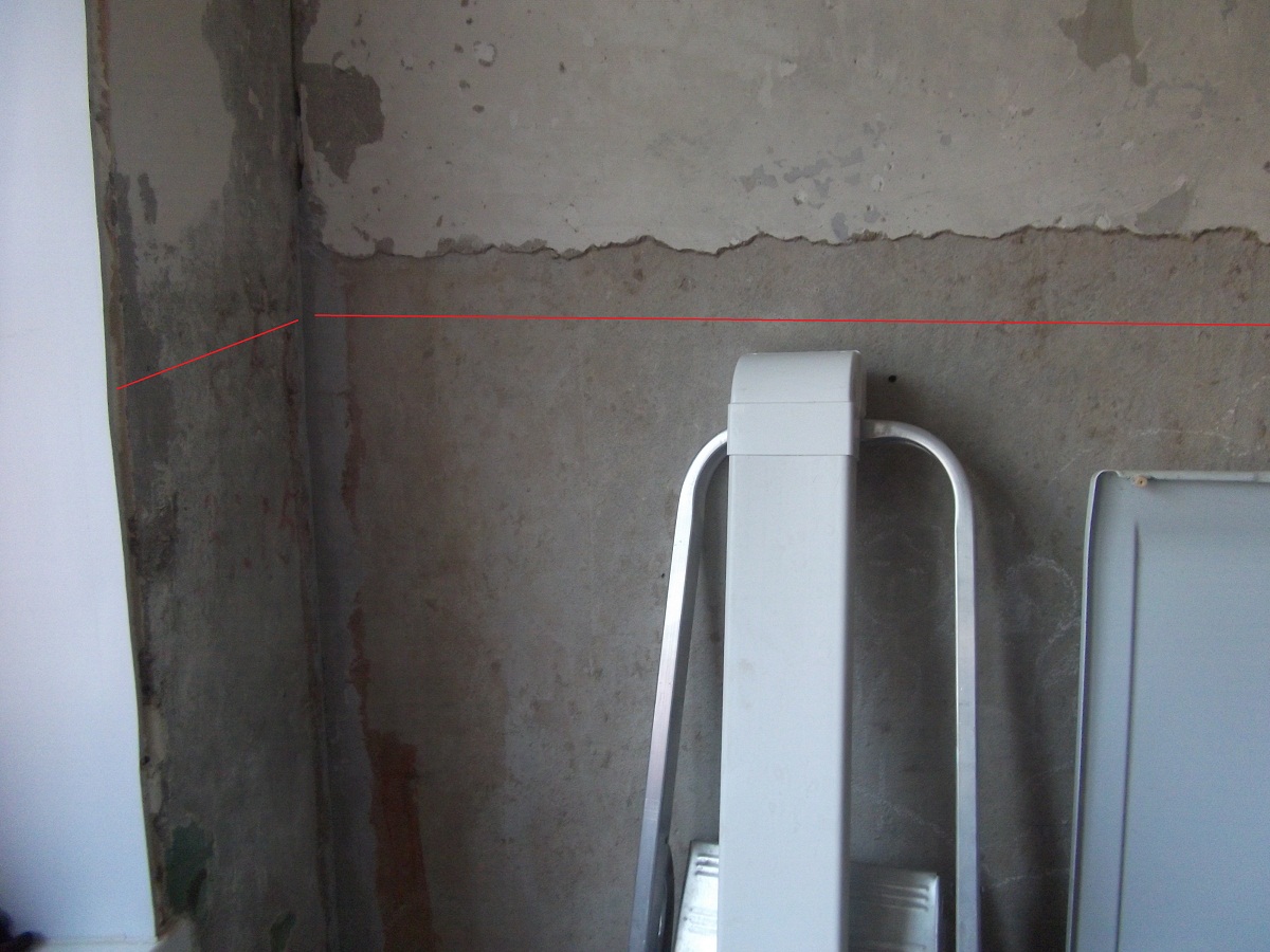

11.04.2013 в 14:20:45
Всем привет!
Есть вопрос: делаю ремонт на кухни и вот возникли вопросы: На стенах была краска, потом оклеины обои. Хочу под красной линии сделать фартук (плитка), в остальном обои. Сейчас отбил часть предыдущей штукатурки, необходимо ли остальное сбивать? (там будут обои) Дальнейшее действие:
  1. почистить от песка который остался на бетоне
  2. промазать бетонконтактом
  3. выровнять ротбандом
  4. потом для приделывания плитки, что-то типа юнис
правильно ли будет так ?
Нужно будет стеклотканевую сетку под ротбанд?
просто не реально более 300 сообщений прочитать и не запутаться :)
sad1002
sad1002
Регистрация: 19.11.2011
Коломна
Сообщений: 905
11.04.2013 в 14:49:57
достаточно прочитать первую страницу - там написано о том, что бетоконтакт не применим (как и на ведре с ним), о том что сетка не нужна
