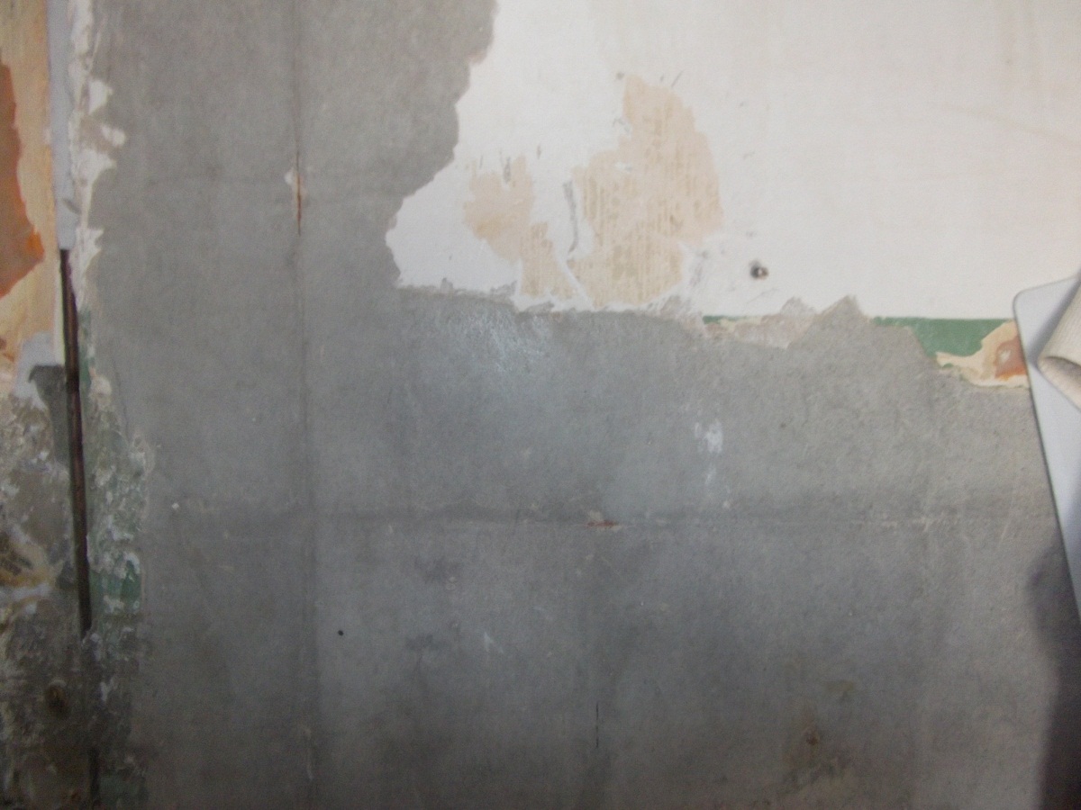

sad1002 написал : достаточно прочитать первую страницу - там написано о том, что бетоконтакт не применим (как и на ведре с ним), о том что сетка не нужна
спасибо за ответ. очередной раз начал читать топик с начала.. понял, сетка не нужна. действия такие: бетонную плиту очистить от песка который остался после сбивания ЦПС. верхнюю часть штукатурки можно не сбивать (под обои), вроде не бухтит. потом..
C2h5-OH написал : да забыл- до маяков мы прогрунтовали поверхность.
C2h5-OH написал : да. перед штукатуркой гипсовыми составами- грунитовкой желтого цвета от кнауф-"Грундирмиттель"
(т.е. не бетонконтакт)
alla40 написал : Чем лучше штукатурить стены кухни?
C2h5-OH написал : я советую Ротбанд.
C2h5-OH написал : по логике- стена-грунт-штукатурка-гидроизоляция-плитка-затирка.
гидроизоляция какая должна быть? правильно выбранные материалы и действия? спасибо за наставления.
p.s. а вот такую стену тоже Грундирмиттель использовать ? (перегородка - кухня - туалет), выравнивать нет необходимости, на ее часть тоже плитка будет. p.s.2 не ругайте меня, я только учусь и делаю для себя
