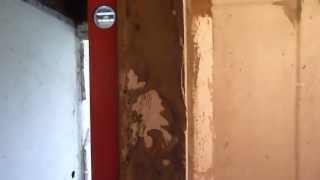

Ну и что мы +100:eek: если вы не в курсе дел на100%;)Паралельность стен в проёме

Юрасик Конечно не в курсе!:) Мы только начинаем, и ничего еще ни о штукатурке не знаем.
