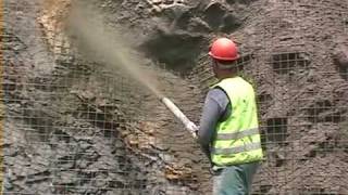

almeca написал : насколько я знаю, торкретирование делается довольно жидким раствором...
есть мокрое торкетирование но бывает и жёстким с малым кол водыПолусухое торкретирование
almeca
almeca
Регистрация: 07.01.2009
Пенза
Сообщений: 14408
09.08.2013 в 00:08:23
витаон написал : но бывает и жёстким
сухое отличается от мокрого тем, что в сопло отдельно подается сухой раствор и вода. Консистенция получается примерно такая же.
витаон
витаон
Регистрация: 04.02.2010
Ростов-на-Дону
Сообщений: 12032
09.08.2013 в 00:27:19
almeca написал : примерно такая же.
НЕТ на видео именно полусухая смесь, мокрую такой толщиной по 20см не набросать поползёт нафиг. так возводят стены по канадской технологии "русская стена":) ДА Я сам сей процесс видал, там смесь значительно жёстче. а то что смешивается с водой потом в сопле то верно, можно как хошь настроить
barcelonetta
barcelonetta
Регистрация: 27.09.2009
Сообщений: 1266
09.08.2013 в 00:36:36
витаон написал : НЕТ на видео именно полусухая смесь, мокрую такой толщиной по 20см не набросать поползёт нафиг. так возводят стены по канадской технологии "русская стена" ДА Я сам сей процесс видал
Я тоже видел именно полусухой смесью. Жидкой толстый слой не накидаешь.
