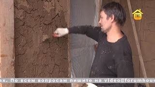

витаон написал : к пескут.е если например в вёдрах.7 песка 3.25 ведра глины и 1 ведро цемента при соттнощении 1к7
Не пойму, а почему на сайте тогда указана пропорция с глиной -"Прочность глиняной штукатурки можно увеличить, добавив в процессе приготовления раствора цемент. Да. Обычный строительный цемент. Если марка четыреста, то соотношение его в смеси с глиной один к пяти. Одна часть цемента на пять частей глины."

alexx7777 написал : Не пойму, а почему на сайте тогда указана пропорция с глиной
И я не пойму :)потому как это уже цементно глиняная практически получается и в пропорции 1к2, я просто расшифровал их писанину. А точных рецептов никто не даст, потому как их нет, всё зависит от исходной жирности глины, и самого песка, в нём тоже глина может содержатся. Я бы всё подбирал по месту делая пробные замесы , сначала просто глинняный раствор, варьируя песком, его может быть от 50% д80%, это по поводу растрескивания. Далее когда получил бы безусадочный нетрескающийся раствор, добавил фибру и цемента в пропорции к глине начиная от 1к4 и кончая 1к6, т.е эксперименты бы заняли неделю минимум

витаон написал : И я не пойму :)потому как это уже цементно глиняная практически получается и в пропорции 1к2, я просто расшифровал их писанину. А точных рецептов никто не даст, потому как их нет, всё зависит от исходной жирности глины, и самого песка, в нём тоже глина может содержатся. Я бы всё подбирал по месту делая пробные замесы , сначала просто глинняный раствор, варьируя песком, его может быть от 50% д80%, это по поводу растрескивания. Далее когда получил бы безусадочный нетрескающийся раствор, добавил фибру и цемента в пропорции к глине начиная от 1к4 и кончая 1к6, т.е эксперименты бы заняли неделю минимум
Пробовал неделю назад нанести раствор с глиной и песком, один вариант 1 к 2, другой вариант 1 к 3, глину не замачивал, размешал насадкой к дрели, получилась очень жидкая, все это нанес на небольшие площади стены, прошло 4 дня, результат - никаких трещин, максимальная толщина слоя 3 см. Сколько читаю, все делают по-разному. Вы правы, точных рецептов никто не даст, все путем эксперимента (проб и ошибок). Спасибо за помощь!!!:)

alexx7777,Вот вам киношка по глине;) Глиняная отделочная штукатурка. В деталях // FORUMHOUSE
