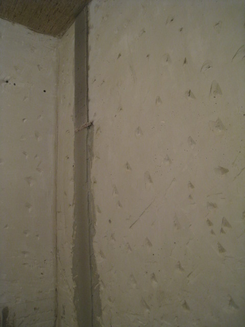

Подскажите еще: в целом бетонную стену зачистил от известки и всякого дерьма(под штукатурку ротбандом), но какие то размытые небольшие пятна известки остались. Это не повредит сцеплению?
01.03.2011 в 17:34:46
#2282162
Александр4 написал : размытые небольшие пятна известки остались. Это не повредит сцеплению?
не повредит. грунтуйте всё подряд, на всякий случай, и будет норм.)
