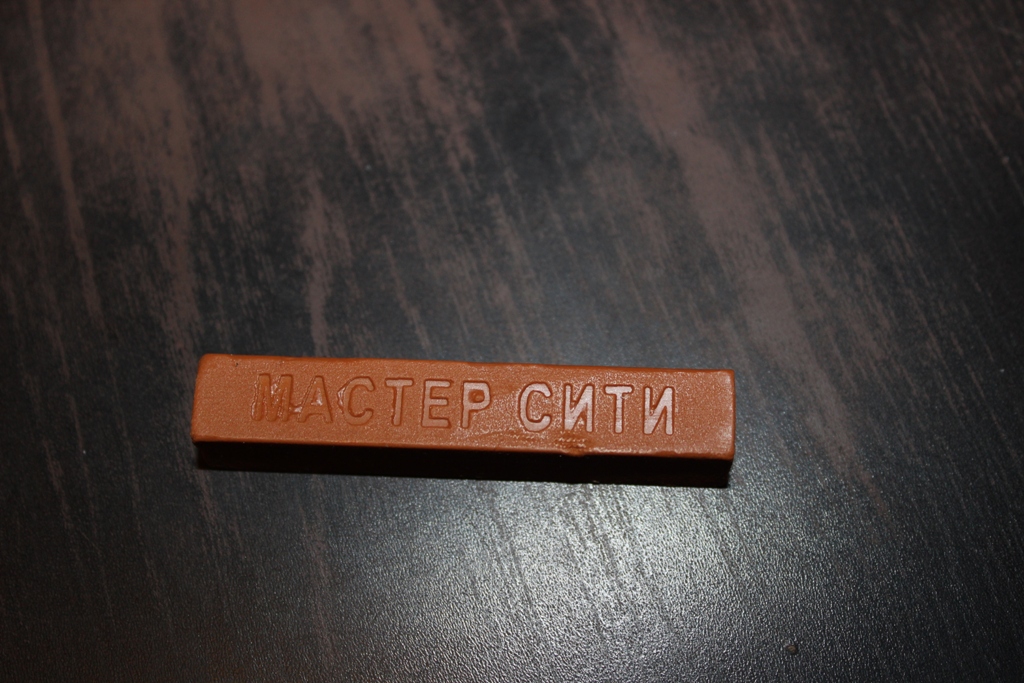

витаон, ты показывал "фиксирующий лак", для ремонта ламината...я захотел такой и нигде могу найти. Где и как его спрашивать? Может, в автомагазинах?

Грэй написал : р
нет в магазинах для мебельщиков , там где лдсп, профили, фурнитура ,и есть сайт этого производителя там должны быть дилеры http://www.novoryt.info/catalog/lacks у вас вроде здесьhttp://www.novoryt.info/where-to-buy/141-novosibirsk

Грэй написал : благодарю :)
да и забыл добавить воск обязательно такой а то не получится :D
