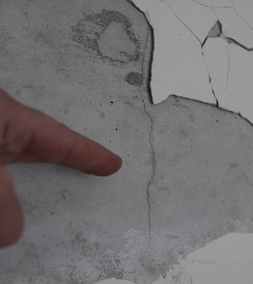

DMURZV написал : Sever-1, бухтит?
  • Недопонял вопроса...

Sever-1 написал :
стена в трещинах бухтит?

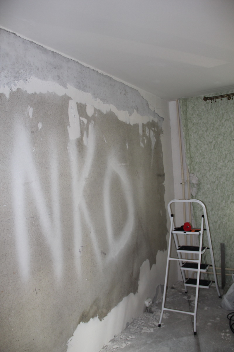

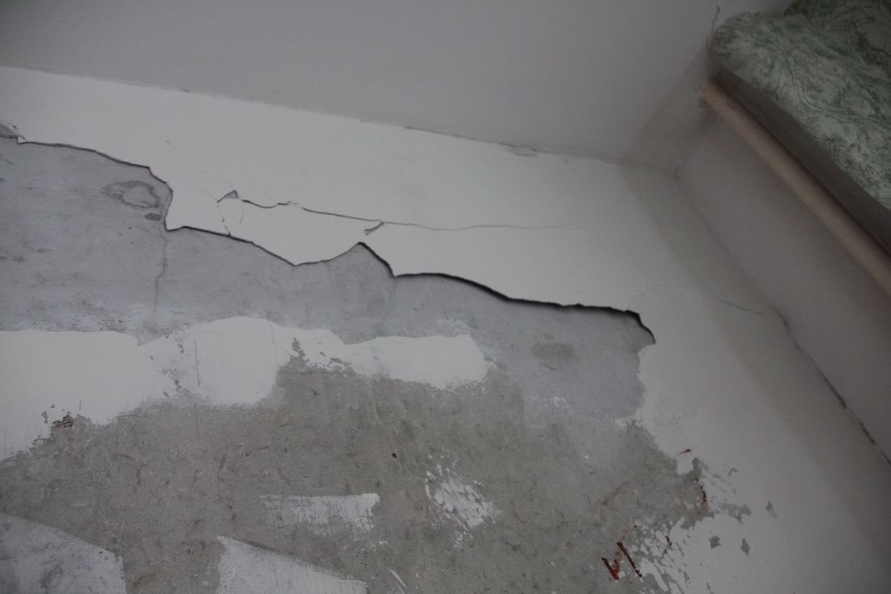

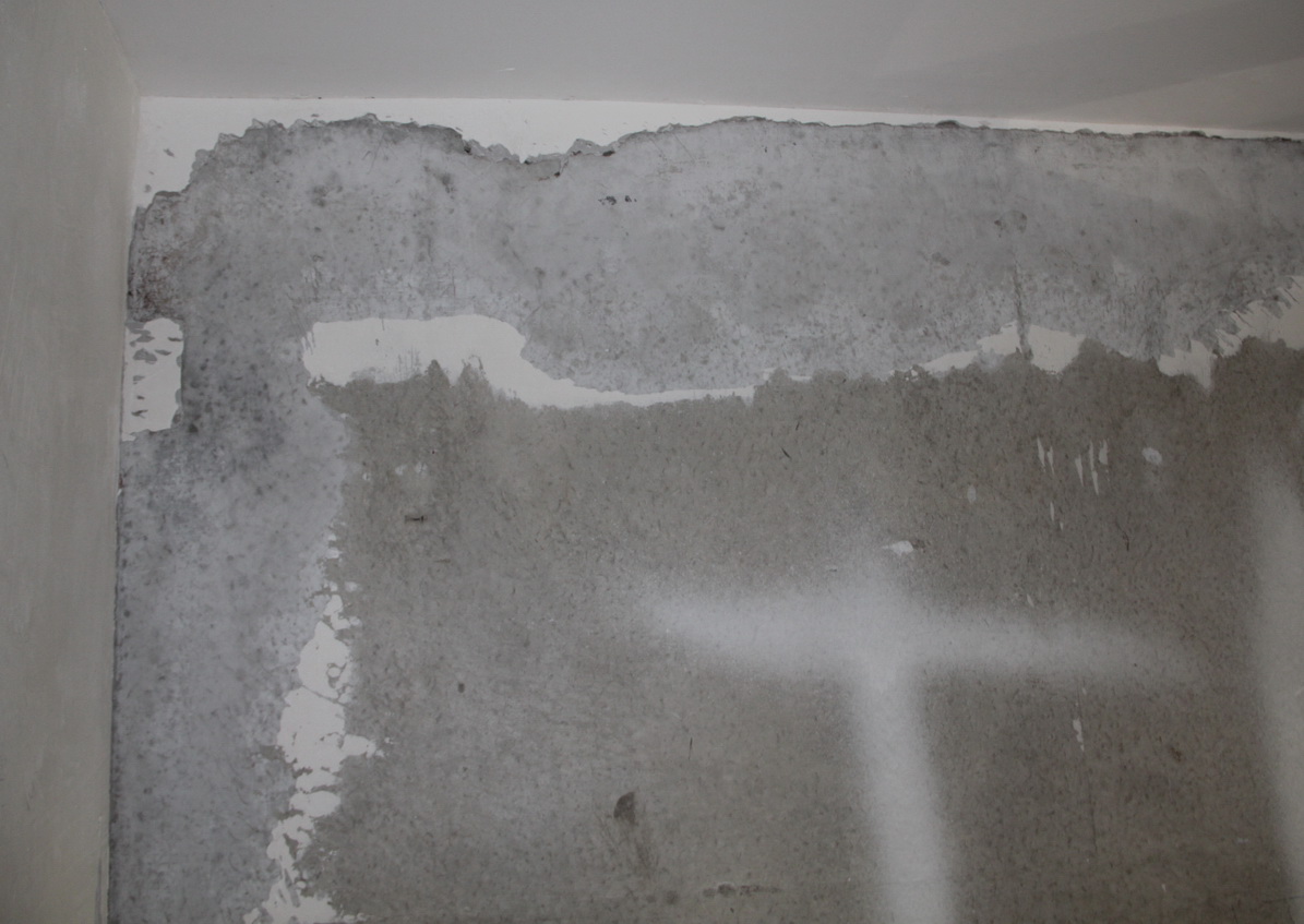

ввв написал : стена в трещинах бухтит?
Возможно дом осаживается... (но звука бухтения нет.. :))) А то бы все соседи с ума посходили от такого полтергейста..))))
Не могу понять, как иностранные рабочие штукатурили стену?... Сверху и снизу отваливается гипсовая шпатлевка. Под ней серый бетон... А по центру цвет стены более темный.. Но не штукатурка и не шпатлевка...

Sever-1, видно трещины- стена крашеная или обои меняете?

Sever-1, Если постучать по стене в районе трещин-есть гулкий звук?Его трудно с чем-то спутать.

ввв написал : Sever-1, видно трещины- стена крашеная или обои меняете?
Полностью буду все обдирать и переделывать - штробить, розетки ставить, шпатлевать, выравнивать... Это у нас такое хваленое жилье для военнослужащих дают - раструбили (бл.) на весь Мир !... Сама стена не крашеная. Видимо, надпись с момента побелки потолка осталась...

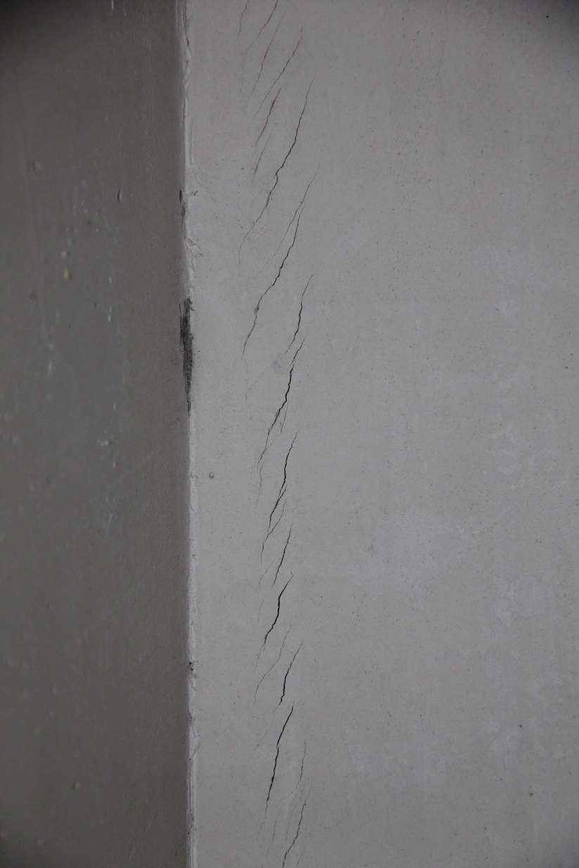

DMURZV написал : Если постучать по стене в районе трещин-есть гулкий звук?Его трудно с чем-то спутать.
Да нет. Не бухтит. Стена плотная... За исключением мест сварки с сопрягающими стенами. В этих местах откровенные "квадраты" видны.. . .. А здесь внутренний угол -

Sever-1,трещины в бетоне- с ними вы ничего не сделаете. После обоев не будет видно

ввв написал : Sever-1,трещины в бетоне- с ними вы ничего не сделаете. После обоев не будет видно
Обои на эту стену клеить не хочу. Что-то надо более дизайнерско-иновационное.. - типа грубыми мазками темно-бронзового цвета. Чем ? - вот это не знаю... А поверх этой ху&ни - короб из гипсокартона....с подсветкой. Внутри ТВ.

Sever-1Полностью буду все обдирать и переделывать - штробить, розетки ставить, шпатлевать, выравнивать., И это правильно.:yu Раз не бухтит,значит перед штукатуркой трещинки в бетоне заделайте,расшив предварительно.Установочные пакеты не трогайте.Удачи!;)

DMURZV написал : Sever-1Полностью буду все обдирать и переделывать - штробить, розетки ставить, шпатлевать, выравнивать., /// Раз не бухтит,значит перед штукатуркой трещинки в бетоне заделайте,расшив предварительно.Установочные пакеты не трогайте.Удачи!;)
Да, помню то обсуждение. Сам про смесь "Эмако" советовал... Спасибо. Буду потихоньку ковыряться..:)))
