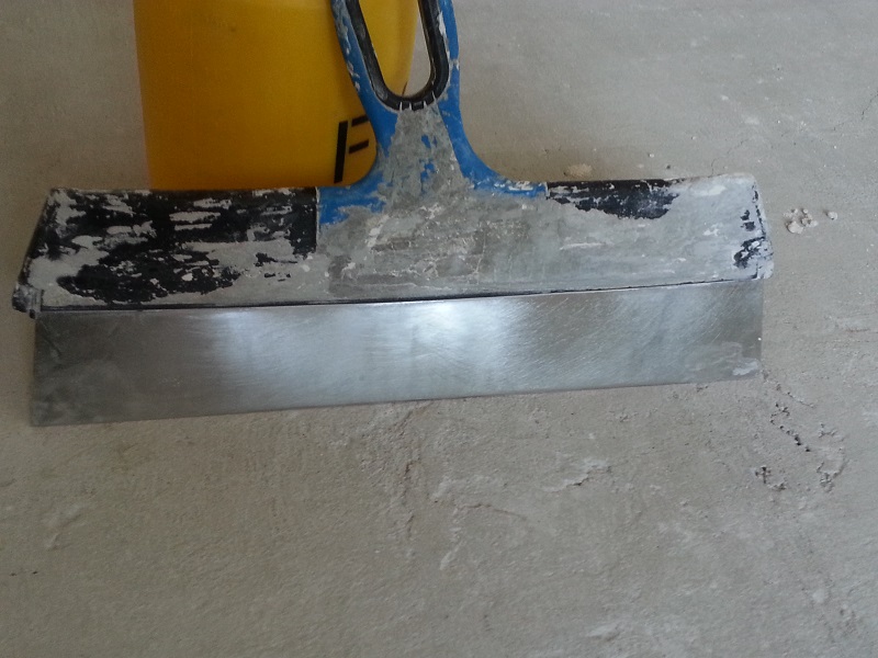

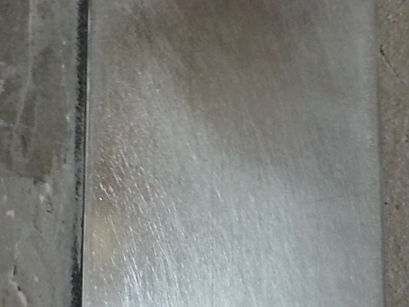

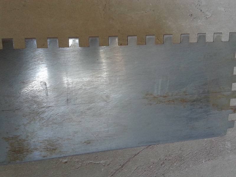

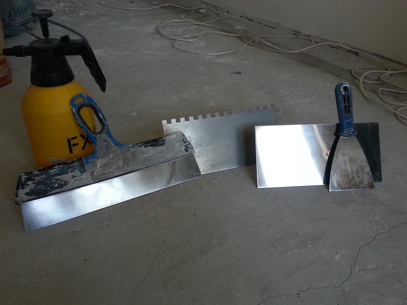

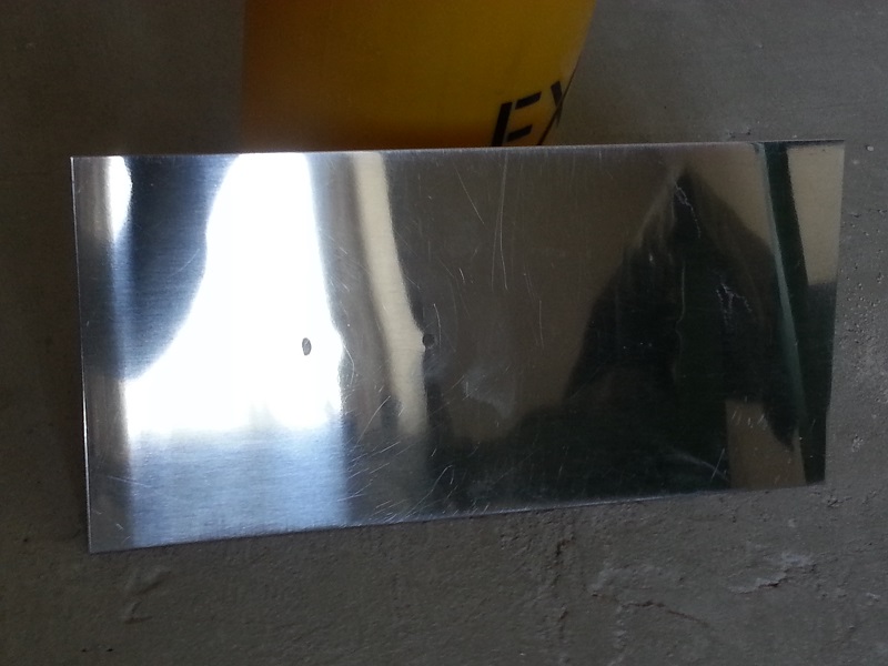

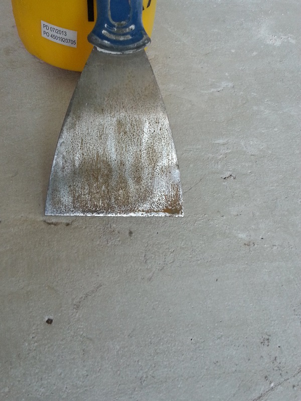

Sever-1, лови гладилки:) Это не профинструм, его искать забегаешься:) Вот гладилка из К-Рауты. Пользовался совсем немного. Это зубчатая от "Политеха". Уже юзаная. Как видно уже ржавая местами. Это шпатель из той же К-Рауты, хз кто его сделал. Позиционировался как нержавейка, но нифига не она. Этот шпатель тоже юзаный, но прилично выглядит Это для сравнения. При выборе шпателей и гладилок смотрю на толщину металла, его гибкость, однородность поверхности, и, главное, на степень зеркальности металла. Самый отстой, это когда инструм покрыт слоем лака, и преподносят его как нержавейку. Это ещё хуже, чем шпатель из Рауты, его хоть мыть можно нормально. Вообще, качество инструма, можно определить при его мытье. Хороший отмывается на раз, независимо от того, чем им работали.
