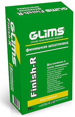

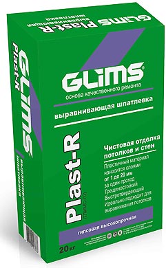

Умко написал : .... Кстати, кто-нибудь пробовал-тестировал сию радость? http://www.glims.ru/index.php?roll=1&chp=showgood&num=375&cl=0
Аналогичный вопрос задавал чуть раннее про такие:
