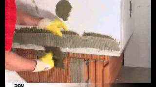

иногда на форуме проскакивать информация про Оконный профиль примыкания самоклеящйся без сетки, 6 мм, 2,4 м вот насобирал немного информацие
первый адрес где его продуть
http://indigo-trade.ru/catalog/uteplenie_fasadov_capatect/profil_kapelnik_ugolok
второе адрес где его продуть
http://profil-systems.ru/?page=razdel&id=okon
и два видео про установку профеля оконного
Профили BAUMIT
