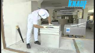

30.06.2014 в 17:08:11
Да, именно Фуген кнауф.
Пазогребень вообще-то именно на него (шпатлевка Фуген) и клали, как предписывает технология Кнауф:
Межкомнатные перегородки из КНАУФ  гипсоплит. Монтаж
Вы же Фугеном советуете штробы поверх штукатурки и серпянки подровнять? А то у меня есть еще Унифлот пара мешков.

Света_Н, я просто не знал .что он еще и для кладки годен -буду знать .и именно фуген годен для шпатлевания по мокрому ротбанту-как ни что другое и усадки не даёт..
