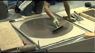

21.09.2014 в 23:39:34
витаон написал : на гладкий бетон колись может я чё не знаю
Нечего нового это технология их только я её малость изменил Практический семинар по материалам  Mapei. Часть 1
