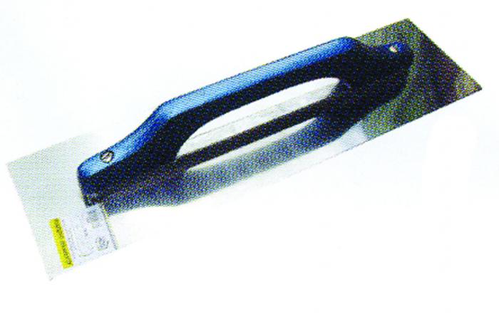

michael( S.-Pb) написал : полутерком из нержавейки
..это как выглядит?

24.11.2008 в 15:13:36
Вы каким раствором пользовались?
Ротбандом
Просто не смогли срезать правилом излишек раствора?
Я срезал несколько раз, но когда засохло волна осталась
Механическим.
Шкурить?
Цпс и известковые- так же увлажняют и затирают теркой из полиуретана (они самые практичные)
У меня такая:) , но штукатурка гипсовая:)
есть еще пенопластовая Спасибо!!

nezlo написал : это как выглядит?
так

C2h5-OH написал : так
ясно.. это в магазине под названием "гладилка" продается))
