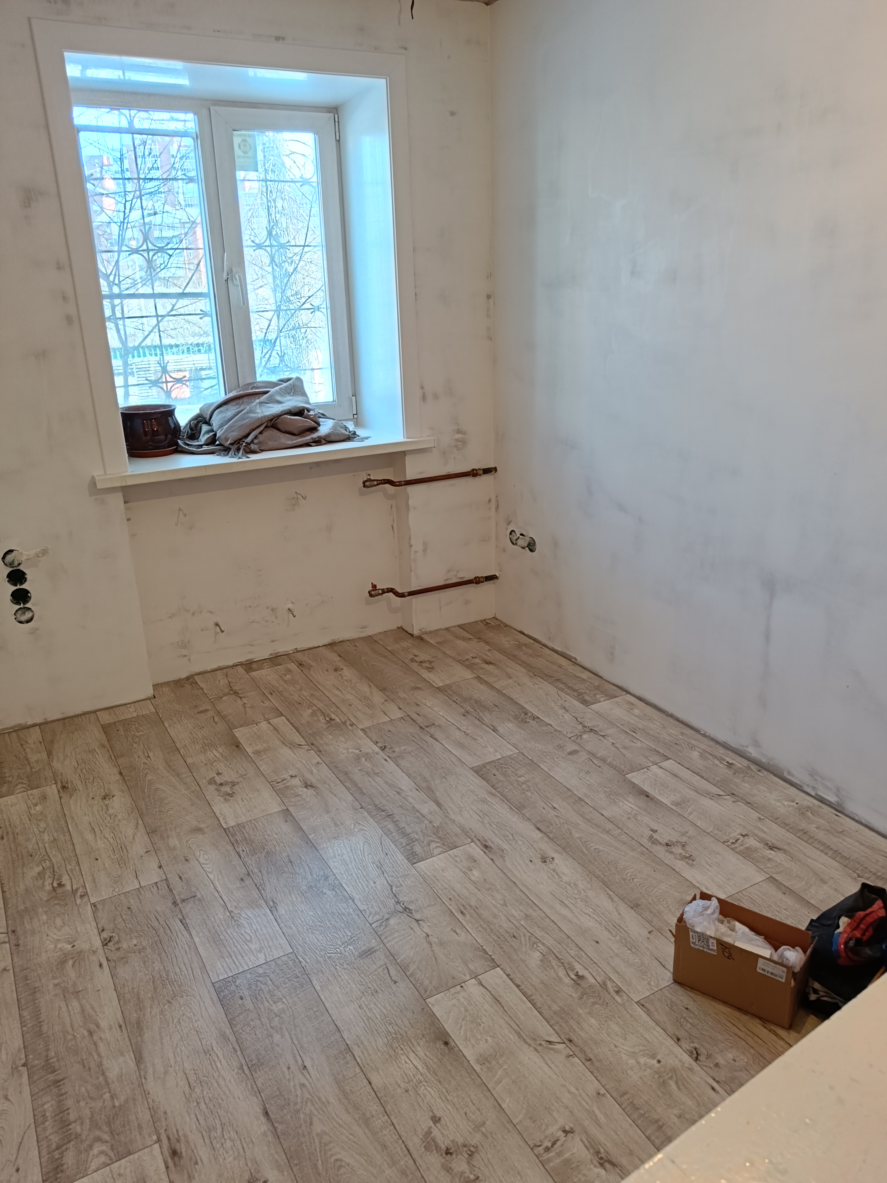

04.08.2025 в 16:21:04

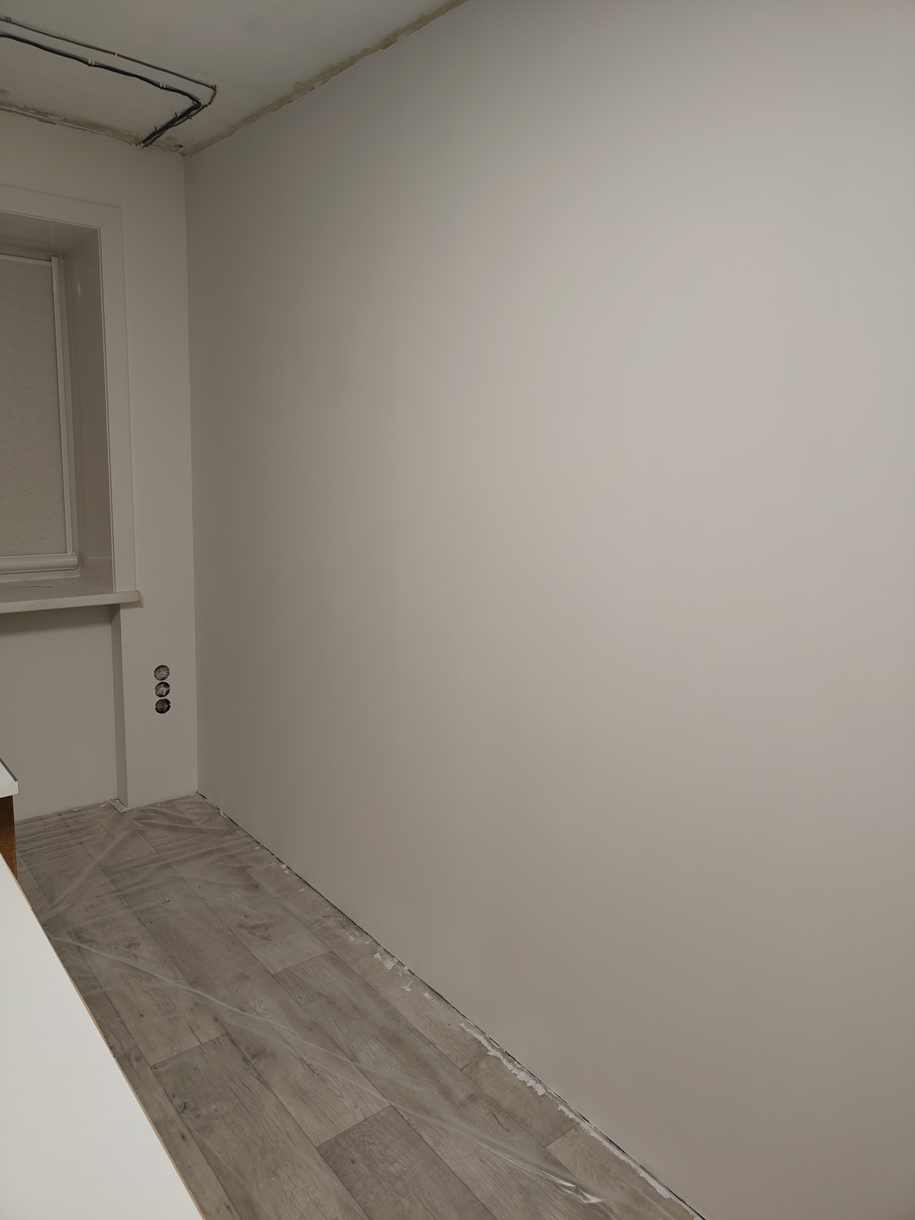

Здравствуйте, нашёл на профи ру исполнителя, чтобы зашпатлевать стены под светлые обои. Итого было сделано два сплошных слоя и третий раз исполнитель прошёлся только по пятнам, но по итогу всё равно стены были в пятнах, мне пришлось ещё на два слоя, покрывать пигментированным грунтом, чтобы получить более менее белые стены. В другой комнате шпатлевал, другой исполнитель, на три слоя и результат намного лучше, белые стены, без пятен. Подскажите, пятнистые стены, после шпатлевания под обои это брак или такой результат допускается? Комната, просматриваются пятна после окончания шпатлевания

Иркут, вы никак понять не можете, это не шпаклевание! На штукатурку вначале идёт базовая шпаклёвка, которая наносится слоем около миллиметра, далее финишные, типа Ротбанд пасты. Вам наносили сразу финиш на сдир, отсюда и пятна. Найдите профессионала!

Зависит от согласованного качества работ. Например, ассоциация еврогипс предусматривает четыре ступени качества для шпаклевания гипсокартона. И только последняя ступень Q4 требует сплошного шпаклевания, причем слоем не менее 1 мм. Такое качество требуется только для некоторых видов обоев. Если есть подозрение, что обои будут просвечивать, сделайте пробное наклеивание.

Стены уже подготовлены под обои и работа завершенна. С исполнителем обговаривали, что обои будут светлые, возможно тонкие. Мне нужно понять, это халтура исполнителя или допустимый результат. Так как планирую написать отзыв о работе исполнителя, не хочется писать негативный отзыв человеку, если это нормальный результат.

Здравствуйте, согласовывали с исполнителем, что стены нужно подготовить под светлые обои, возможно тонкие. Просто не сталкивался никогда со шпатлевкой, поэтому не могу оценить результат работы, который на фото.
Сообщений: 138846
04.08.2025 в 18:41:58
Пятна на фото могут просвечивать через тонкие светлые обои, особенно однотонные.

Иркут, Я вам выше написал, что сначала базовое шпаклевание затем финишное и плотными пастами, каким Ротбанд паста не является. Если делать ей то слоем от одного миллиметра, что проблематично вручную. Шпаклевать и шлифовать под "Лося", Я так делаю. То, что сделали вам, три слоя, это можно сделать в течении дня

Иркут,  По нашим нормативам, ничего не сможете предъявить исполнителю. Смотрите СП 71.13330.2017 Изоляционные и отделочные покрытия, пункт 7.3. Там не предусмотрено сплошное шпаклевание и нет требования к однотонности. Более того по этому нормативу шпаклевание можно заменить затиркой штукатурки гипсовым молочком, чтобы это не значило. Поклейте фрагмент обоев и посмотрите, будут ли просвечивать пятна.
Если в остальном качество шпаклёвки устраивает, можно использовать белый укрывающий грунт под обои.

05.08.2025 в 18:04:36
BV, спасибо, понятно, значит тех. задание не было выполнено, можно написать отзыв про исполнителя

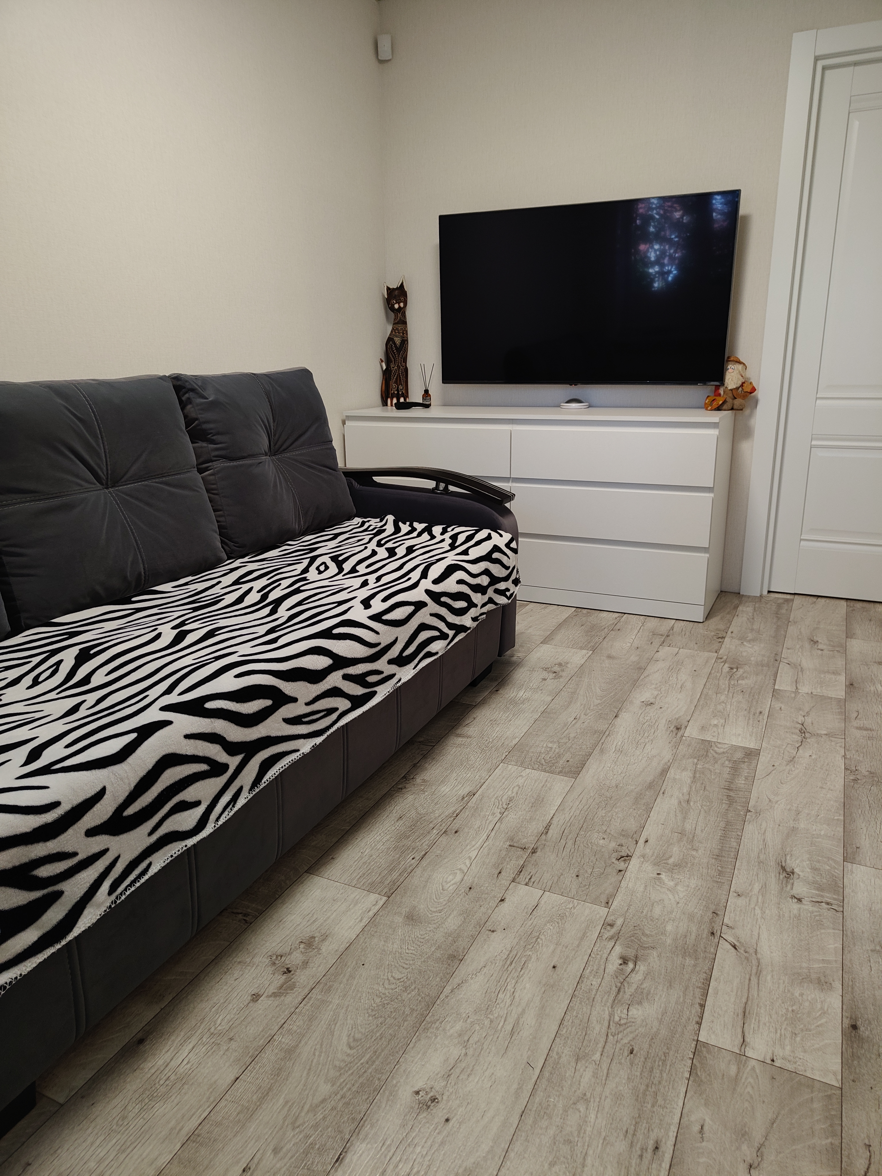

Спасибо, в другой комнате, делал другой человек, тоже ротбанд пастой на три слоя и результат хороший, пятнистость отсутствует и уже наклеены обои.10000941361000101306
