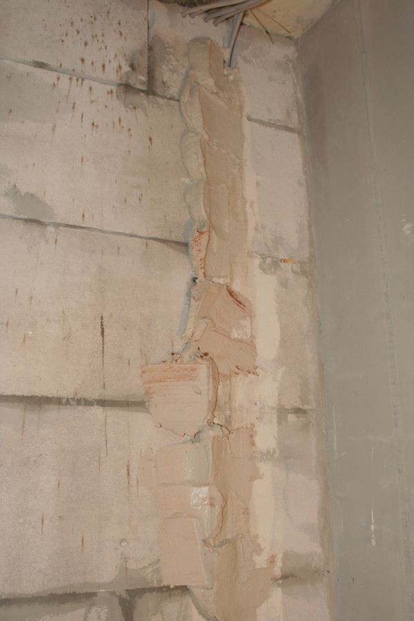

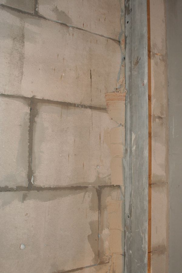

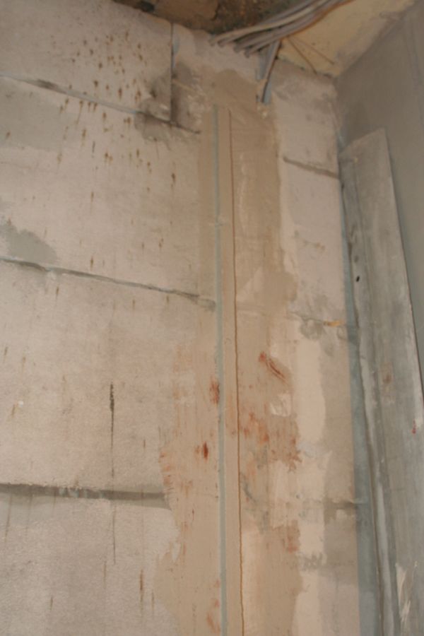

я имею рядом с местом установки маяков- ведро с водой. широкую кисточку. после того, как гипс нанесен на стенку, смачиваю правило обильно водой. прижимаю, и убираю лишнее. потом сдвигаю верх -всторону. правило не новое- с уже имеющимися следами ротбанда.

вот.
