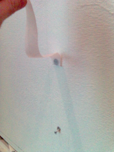

Yurydan написал :
  • можно и магнитом найти, железячки не небольшой же глубине залегают.
Магнитом пробовал, не удобно, прибором лучше. Пользуюсь им уже больше 10 лет, незаменим в поиске профилей, ну и для описанных случаев. Для магнитика же есть другое хорошее применение. Недавно надо было стену профилёвую из ГК усилить, так требовалось не сломать, а разобрать участок стены. Магнитиком на скотче нашёл 95-98% всех саморезов. На фото он к шляпке очередного прилип.
