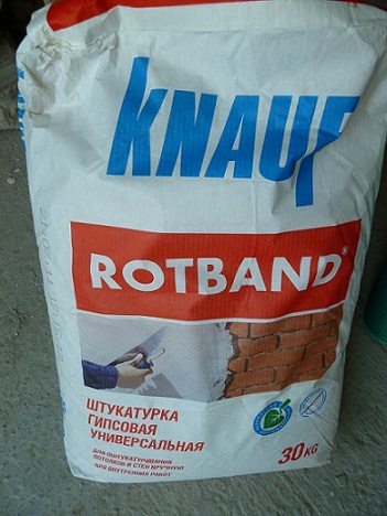

ребята, есть комната 16 кв.м. в новостройке (панель)
собираюсь выравнивать стены, электрику уложил в штробы, стены ничем не обработаны, голый бетон
хочу попробовать сделать ровно по маякам, вопрос - какую смесь использовать (комната не влажная), класть ли грунт под нее, что положить сверху (стены готовятся под декоративную штукатурку)
также вопрос, что мне понадобится из инструментов (новичек в этих делах): шпатель правило терка наверное сами маяки еще что-нибудь?

Игорь Б написал : какую смесь использовать
Ротбанд, не мудрствуя лукаво :)
Игорь Б написал : класть ли грунт
Если совсем гладкий бетон - бетоконтактом пройти. А так - ничего, от пыли обмахнуть :)

IrkAnt написал : А так - ничего, от пыли обмахнуть
Нет, уважаемый, прогрунтовать надо обязательно! Не обязательно - бетонконтактом, можно обычной грунтовкой, но без этого можно поиметь весьма серьезные неприятности.
