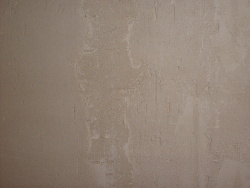

Мастер закончил штукатурить стены в квартире. Многие места выглядят вот так. На цвет не обращайте внимание, это из-за неправильного освещения:
Шершаво, шероховато, писаги в виде линий от шпателя и т. д. Спрашиваю - ты такие места заравнивать будешь? Нет, не буду - шпатлевка лучше ляжет, будет за что шпатлевке держаться. Что делать? Нужно заравнивать, или под щпатлевку так нормально?

DrPilman написал : .... Шершаво, шероховато, писаги в виде линий от шпателя и т. д. Спрашиваю - ты такие места заравнивать будешь? Нет, не буду - шпатлевка лучше ляжет, будет за что шпатлевке держаться. Что делать? Нужно заравнивать, или под щпатлевку так нормально?
Я так понял (из этого документа) что смысл размазюкивания и последующего затирания - в случае с ротбандом - в том и состоит, чтобы потом не шпатлевать(о чем собственно написано на мешке, по-крайней мере те что привозят в наш Леруа из Красногорска).
Задиры на фото не считаю ни плюсом ни минусом (ну кроме случая с покраской - там и плоскость должна быть ровной и поверхность гладкой, в противном случае все косяки будет видно) Как аргумент в пользу того что шпатлевка лучше ляжет - мне думается она и так хорошо ляжет, с царапками этими или без оных.
PS: 4 фото - смесь уже подвысохла и стала схватываться в то время как ее еще тянули правилом, на 3 фото - проплешина какая-то?

DrPilman написал : или под щпатлевку так нормально?
нормально... а какая шпаклёвка? если типа Ветонита, то лучше протянуть гипсовой шпаклёвкой. Она дешевле. 2 фото - прям короед )
egal_novice написал : Как аргумент в пользу того что шпатлевка лучше ляжет - мне думается она и так хорошо ляжет, с царапками этими или без оных.
+1
