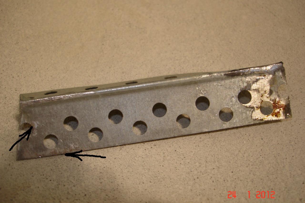

stroika написал : фиксирую распорками, досками или другой фигнёй что найду на объекте
+100!Я тоже так же безобразничаю иногда.:) ionchik, Спасибо за фото.Могу поздравить:вам попался качественный хороший уголок с толстым слоем цинка.А иногда бывает маяки попадаются с тонюсенькой цинковой плёночкой.Вот эти сразу ржой идут.Но всё равно у меня складывается впечатление(по фото),что вы не до металла сняли на ребре,конец которого в тяпке был.То бишь тоненький слой цинка всё равно остался.Попробуйте на точиле снять,так же как ту часть,что в лимоне была.Да и процесс ржавления потихоньку уже начался:
Палецкий написал : окраску акриловой краской, то у нее такой же корродирующий эффект, как у лимона
Именно так и происходит.:(
ionchik написал : Скажите, кто чем, и каким методом выводит внутренние углы под 90 градусов?
Я делаю с помощью лазерного построителя.Очень удобно и быстро.:)Но делаю это чаще всего только в кухне и ванной комнате.
barcelonetta написал : Попадаются клиенты которые ходят с электронным угольником и проверяют все углы,
:)Попадаются такие,но быстро остывают,когда я показываю им перепады,считаю и они видят,что в квартире начинают куда-то уходить квадратные метры площади.
