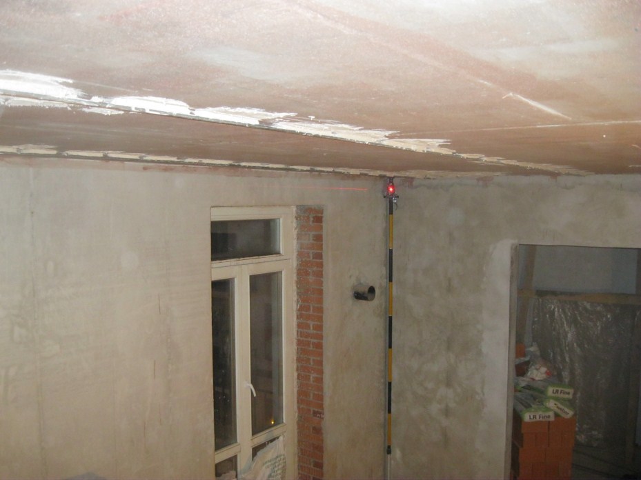

Решил приобщиться к таинству штукатурки по маякам :-) Да и обстоятельства тому способствуют. Это моя первая стена. Прочитал много в этой теме, на многие вопросы нашел ответы. Уточните ещё такое: Штукатурить надо под кухонную мебель 2 примыкающие стены - на фотографиях видно. Можно ли их заштукатурить за один раз обе? Или надо сначала одну - дать ей высохнуть, и только потом вторую? Штукатурить буду Ротбандом. Слой на одной стене (та, которая длиннее) - 1 см., на второй (на фото - слева) перепад от 7 мм вверху до 27 мм внизу.

Можно. Размечайся не по стенам, а по полам, ставь маяки и с разницей хотя бы в пару часов своди угол. Нет проблем сделать все в один день, если идти первую стену от угла, а второй наоборот на него выходить.

Размечайся по полам - это о чем? :-)

agarkovand написал : Размечайся по полам - это о чем? :-)
Возможно имелся ввиду прямой угол
