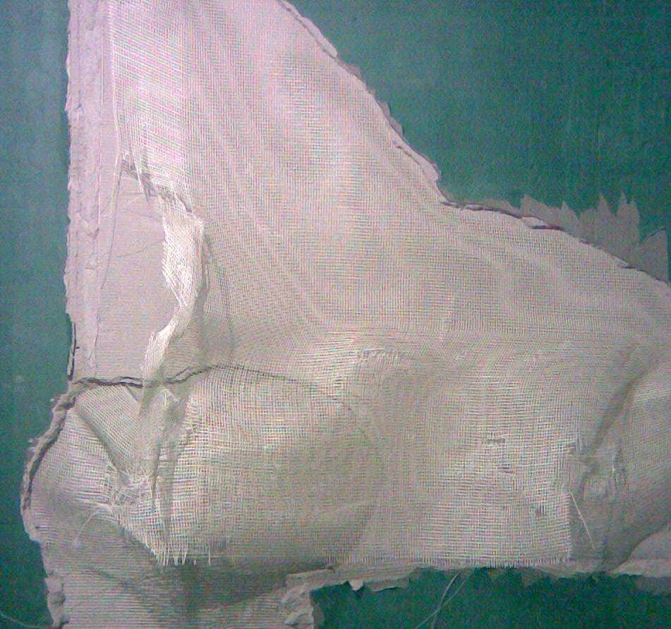

витаон написал : redbiz,не надо на монолит. делать на цементной основе.это конечно можно. но для очень опытных товарищей. с применением хитростей . ротбант вам в помощь
Так дело не в плохом прилипании штукатурки к бетону, а в самом ее качестве (Унтерпутц). В ней банально было мало цемента. После высыхания кусочки растирались между пальцев. И со стены можно было ногтем соскрести. Чего не скажешь например про смесь для пола ОСНОВИТ СТАРЛАЙН. Ее очень трудно ковырять даже уголком шпателя. А делал я все строго по инструкции и увлажнял в течении недели, что бы не пересыхала.

redbiz написал : Так дело не в плохом прилипании штукатурки к бетону,
в этом как раз и дело. твёрдость третий вопрос. цементные смеси плохо дружат с монолитом и чаще отслаиваются . надо адгезионные слои делать. или бить сетку

09.06.2012 в 00:42:42
Тут я с Вами не соглашусь! Штукатурка отделялась хорошо сама от себя, а не от стены. И расслаивалась по утопленной в ней сетке. Я тянул за сетку и снимал ее как холст, а штукатурка при этом сыпалась кусочками.

09.06.2012 в 07:41:22
redbiz написал : И расслаивалась по утопленной в ней сетке. Я тянул за сетку и снимал ее как холст, а штукатурка при этом сыпалась кусочками.
От такой не мудрено. Это скорее холст, не сетка. Её и пробросить-то штукатурным раствором, мягко говоря сложно. Связь с под.слоем стремится к нулю.
