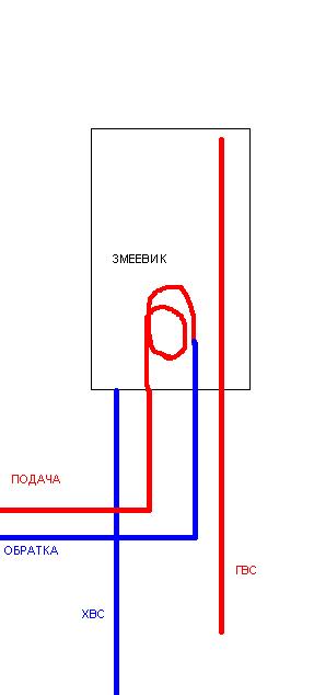

планирую поставить бойлер в систему отопления индивидуального дома, стоит насос циркуляционный,,, посоветуйте схему врезки и обвязки, бойлер самодельный.:help

ТК бойлер самодельный, автоматики скорее всего не будет. Подключите его к системе отопления как радиатор(вместо ТЭНа должен быть змеевик для теплоносителя). Утеплите хорошенько, трубку забора горячей воды поднимите, не доставая до верха бака сантиметров пять. Если боитесь обжечься, поставьте на выход термостат с подпиткой от хвс. И забудьте, пока бак не сгниет
