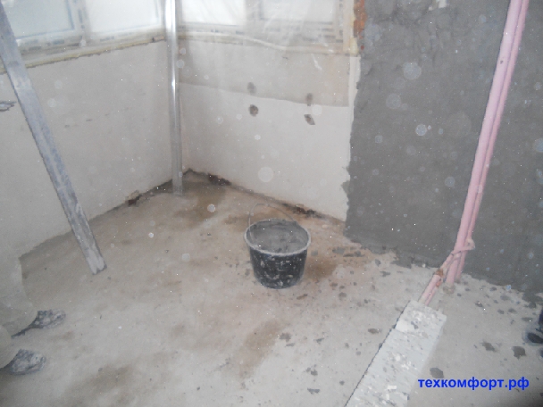

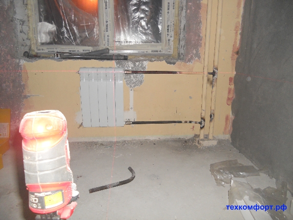

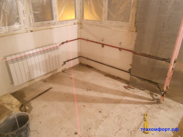

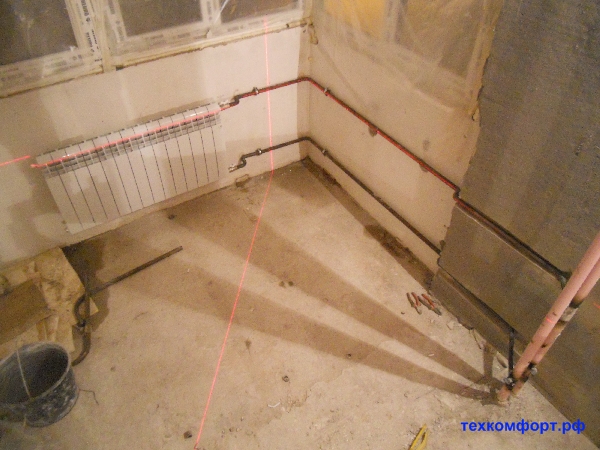

на данный момент самый сложный монтаж в моей работе, и не из-за количества отводов, а из-за психологической обстановки...монтаж выполнен в одной из высоток в Хорошево-Мневники, и это первая работа именно по отоплению в Москве...у нас на районе за стандартный радиатор 5000р за точку, в Москве нужно ставить минимум в полтора раза дороже...и это вполне оправдано. так как все кроме заказчика люди встретившиеся за время монтажа(слесаря перекрывшие воду не полностью и появившиеся не вовремя а на 3 часа позже, соседи жильцы, 3 машины закрывшие выезд, консьерж, пытались каким либо образом навредить, испортить настроение или еще каким-то образом негативно повлиять) такое ощущение что москвичи считают что у них кровь голубая, и человек в робе для них второго сорта. да и еще как захватчик вражеский приехал лишать их свободы....:) ну бог с ними пусть считают.... прошу прощения не мог не отвечься от темы именно монтажа, просто интересно спросить у московских монтажеров, вы когда монтаж ведете вам не кажется что дом где вы находитесь смахивает на дурдом?:)если это конечно не голая новостройка....
а по теме, радиатор на лоджии греется чуть хуже чем его собраться в других комнатах. что в принципе и ожидалось так как на двух трубке с таким количеством отводов иного и не ждал, предупредил заказчика что возможно придется ставить насос...пока в раздумьях. дождемся холодов и утепления лоджии+монтажа ЭТП

Олегович - существует строгий запрет на такие виды работ
см. пп. 3 п. 1 "Мероприятий по переустройству" Приложения 1 к Постановлению № 73-ПП от 08.02.2005 г. в ред. № 883-ПП от 15.11.2005 г.
Запрещается перенос радиаторов в застекленные лоджии и балконы

дело не в этом, я никогда не брался за то, что хочет заказчик, но я знаю что так быть не должно, я лучше откажусь, очередь хоть станет короче, а то она меня нервирует, почти как платежи по кредиту. вечно кому то чего то должен...:) дело в том что был бы косяк если бы стояки были перенесены, и байпас сместился бы на лоджию. тогда да. но присотритесь, двухтрубка даст ровно столько насколько она сбалансирована, это могут понять только те кто монтировал автономное отопление либо обслуживает многоквартирные дома.....вообщем стояки остались там же,так что гспода не паникуйте, слесарь из жека с ключами риджид!!! предьявил только то что нет вентилей балансировочных....всмысле радиаторных...после некоторого задушевного разговора и обменом презентаций ключей и инструмента друг другу нашли общий язык. и отказавшись изначально даже стояки не включать, хотя в доме уже революция поднималась...включил без проблем. только порекомендовал все таки поставить вентиля. потом как нить...
на самом деле, и я надеюсь это понимают знающие люди, что тут косяк только в 14 секциях взамен конвектора длинной 1м, они снимает тепла в разы больше конвектора, и значит добавляет в обратку теплоноситель охлажденный серьезнее положенного, типа крадет тепло у соседей,вернее с учетом погодной автоматики у своей УК,от которой эти мелочи не убудут, ей и так нормально хватает, но тут не все так нечестно, будет компенсировано заказчиком расходами на эл.энергию теплого пола и серьезной теплоизоляцией....а сколько секций УК почему то не волнует, что не может не радовать заказчика...
Tehnik-san написал : Запрещается перенос радиаторов в застекленные лоджии и балконы
вы знаете, данные правила существуют чтобы народ массово не лепил отсебячину всякого рода из инженерки у себя дома, примерно тоже самое, нельзя больше 60км по нас пункту ездить, некоторые ездят и больше, а некоторые еще и на встречке чувствуют себя уверенно...некторым людям все равно на запреты,тут нет нарушений влекущих снижение надежности отводов в квартире или ухудшений работы СО всего дома и они хотят чтобы жилище было таким каким им хочется, вот если бы я отрезал отводы, прикрутил бы на гебо муфты ппрс и замуровал их под ротбанд вот тогда бы был косяк...
благодаря количеству поворотов, греется слабее чем соседние, двухтрубка позволяет взять по прохождению ровно столько на сколько сбалансирована она по всему дому...в чем тогда конкретный косяк? не спорю что может быть я чего то упустил....всмысле какие негативные последствия у такого монтажа возможны? ведь снипы и госты для того и существуют чтобы не было полной анархии в сфере и технических аварий как результат первой...что возможно в таком случае? если серьезное что-то, все равно вентиля еще ехать ставить, подрежу отводы. оставлю на стене рядом, а ТП компенсирует....
