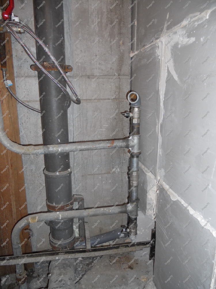

не знаю что Свагу сподвигло так поступить, я обычно из тех же дюймовых отводо делаю отводы на п/с, только от резьб главное избавиться на стояке
на фото аналогичный санузел, по крайней мере судя по первоначальному расположению отводов на п/с и ГВС, ХВС:
а насчет опасений общественности, они не беспричинны, температурные расширения могут быть весьма существенны, и привести к очень грустным последствиям

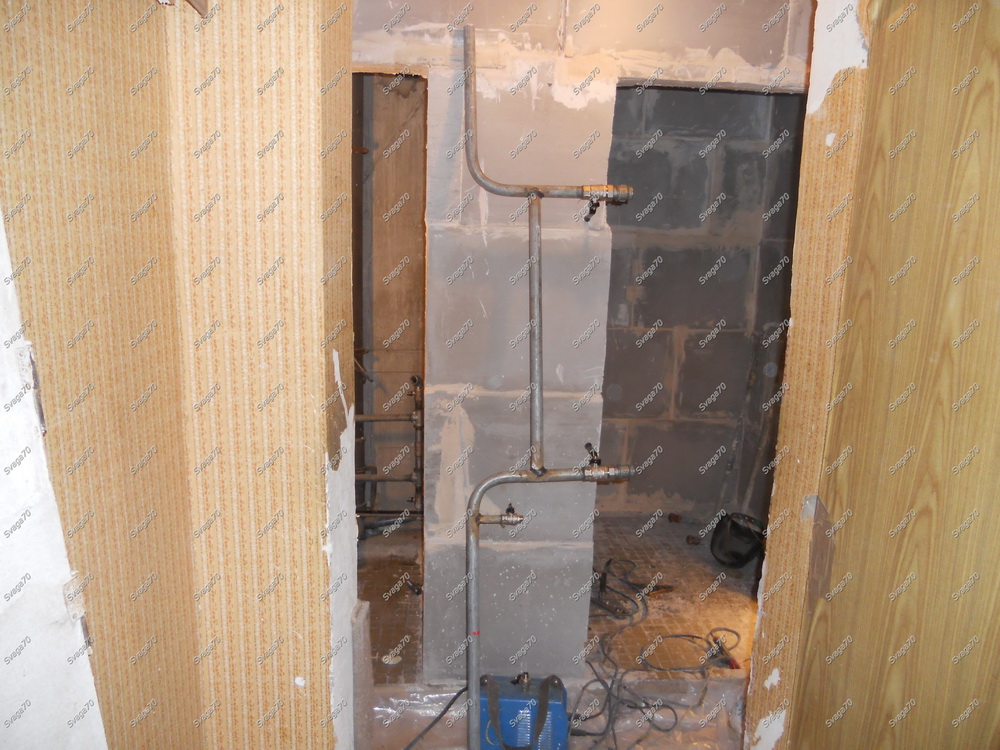

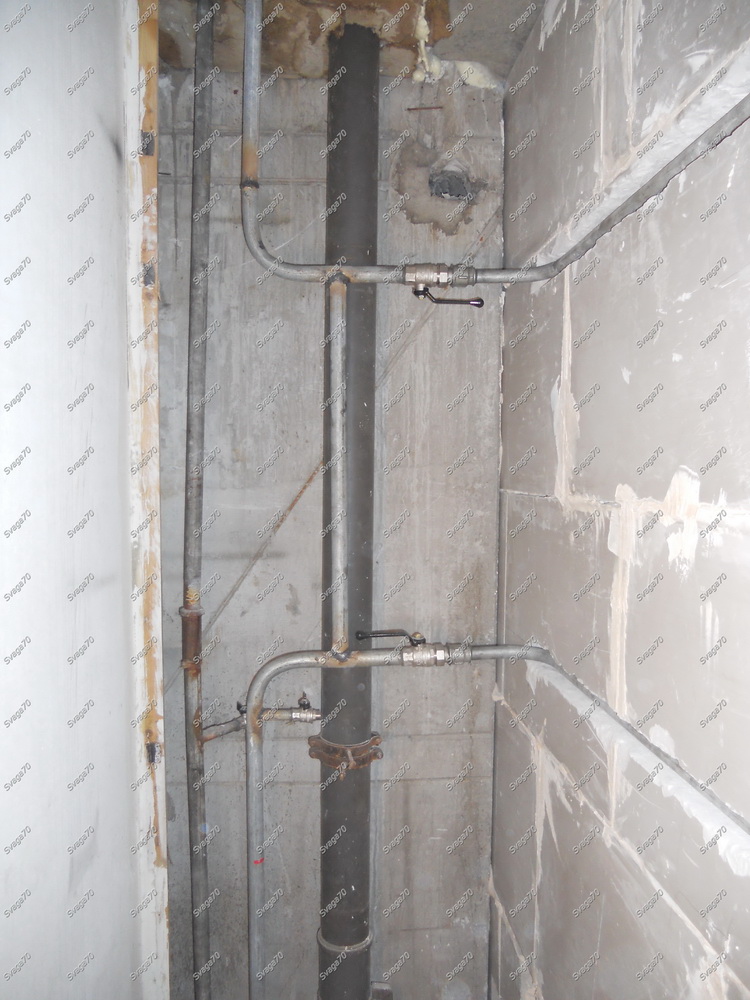

Всем доброго вечера! Если не очень затруднит, поясните в двух словах, что сделано не так?
minal1944 написал :
на первом фото показано что так как байпас смещен, то изогнутые отводы работают как компенсатор температурных расширений.

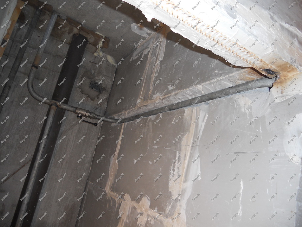

на втором фото показано, к чему приводят температурные расширения на стояке ГВС.
Олегович написал :
на втором фото, видно и показано только лишь одно...при заваривании старой врезки стояк от перегрева, в месте сварки увело.
по этим причинам, что бы исключить такие уродства, я обычно перевариваю стояки одним целым хлыстом!!!
Олегович написал :
нет там никакого "компенсатора", слишком мало расстояние до байпаса, с таким же успехом при тех же нагрузках также погнулся этот ваш "компенсатор" как на первом фото.
Что за привычка каждое случайное движение выдавать за достоинство, лучше расскажите зачем засунули за стояк счетчик, фильтры....короче все что можно было засунуть подальше - засунули
SanSvar написал :
master.msk написал :
на каком было растоянии, на таком и осталось, только были тройники и резьбы а стало на сварке. а мало или много меня не касается.
насчет расположения счетчиков, расположены для съема показаний доступно, а для обслуживания устанавливаю на свое усмотрение, потому как чаще всего, свои водопроводы мне же и обслуживать.

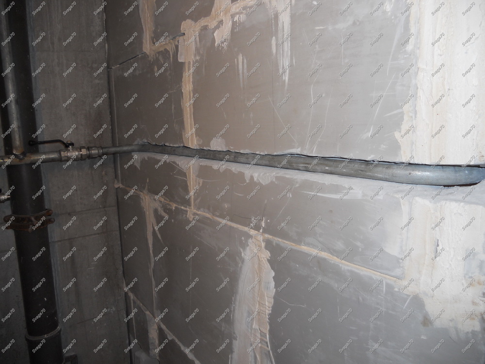

SanSvar написал :
ошибаетесь, стояк согнуло посередине между полом и потолком после запуска ГВС через несколько месяцев. работы выполнялись после сдачи дома, ГВС запущено череез полгода. И то что место сгиба находится примерно рядом со старым отводом чисто совпадение. стояк в любом случае согнулся бы, так как ремонтники замонолитили гильзы бетоном.
а исходя из вашей логики, любые врезки в стояк уже косяк.

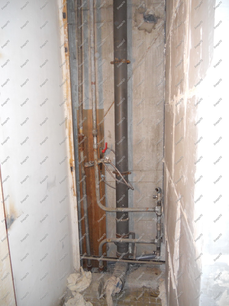

Уважаемый SanSvar, подскажите как быть. Мне предстоит переварка стояков. Сейчас стояк ГВС выглядит так
Там где кран на байпасе, там все на резьбе. Стояк как на рисунке, прямой. 15 лет уже. Хотел просто вырезать кусок с краном и вварить прямой отрезок трубы, ну вот так
Уже договорился с мастером на следующую неделю и вдруг (для меня) выясняется, что нужна обязательная термокомпенсация. Ваш вариант очень привлекательный, но здесь очень многие пишут, что никак нельзя изменять проект.
Но если его не изменять как же можно подключить ПС по другому? Смещенный байпас? Он хорош как при подаче сверху, так и снизу?
Помогите советом, как правильно в моем случае
С этими температурными расширениями совсем загнали в тупик (хотя про удлинение рельсов знаю и все такое, в физику верю)... подскажите. пожалуйста - если в новостройке (25 этажей) на 19-м этаже стояки из оцинковки, ГВС без всякого смещенного а с самым прямым байпасом, от застройщика, еще и с надежным (не похожим на "скользящее") креплением труб хомутами к стене, пару лет работает без изгиба труб - где у них компенсируется удлинение/сжатие?
Вопрос вызван тем, что "гирлянду" после отвода от стояка я закрепил тоже хомутами к стене. Если стояк "елозит" вверх-вниз, а "гроздь" из бронзовых фитингов/фильтров и т.д. зафиксирована, то возникнут напряжения где-то на участке от отвода до этого самого крепления, а это нехорошо...
enquirer,
в первую очередь, вам нужно убрать сгоны, так как это "мина замедленного действия" ...
по поводу переварки стояка...
второй вариант рабочий с верхней подачей, только я ещё делаю зауженные на 3/4 .... это не противоречит СНИПам и заужение стояка на размер не является запрещённым!!!
в любом случаи, возможность переделки стояка и способ исполнение нужно согласовать с управ компанией...иначе воду не отключат
компенсатор желателен, но не критичен, так как наличие комментатора на каждом этаже не предусматривается, во всяком случаи в домах с изначально прямыми стояками они не стоят на каждом этаже!!!
Самый универсальный способ подключения, это оба отвода вваривать ниже самого полотенцесушителя и полотенчик лесенкой... в таком случаи нет зависимости от подачи воды, да и заужение не так важно.
