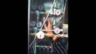

Большой с/у. Душевая кабина в строительном исполнении, trap Viega Advantix basic, ibox на ручной и верхний душ; ванна - ibox на излив и ручной душ, встроенный смеситель для раковины Kludi. Инсталляция дистанцирована от стены с помощью различных частей монтажной системы Hilti MQ.
Малый с/у. Трассы по потолку, на монтажной системе Hilti MM, хомуты имеют пластиковый ободок, немного ослаблены и используются в качестве скользящих опор. "Сквозной" ibox, смеситель на раковину.
Warhamster написал : Андраник, что значит "сквозной" айбокс?
Подключен между двумя трассами, на тройниках
Можете показать поближе канализацию от инсталляции в большом СУ?
Надо посмотреть, отдельно не снимал этот узел.
Консольки Walraven? Краники Чимберио?
Да, но боковые консоли мупро, заглушки волравен.
Бак же вверх ногами не рекомендуется ставить?
Ну что поделать
Везет Вам на заказчиков
В данном случае заказчику повезло на "меня". Там очень много взаимозависимостей, все в теплоизоляции, штробах, сквозные проходы в узле ввода, куча потолочных работ, общение с УК сложный доступ на объект и режим работы и т.д.

Андраник, по комплектующим объект шикарный Жалко, что нет панорамы узла ввода, или хотя бы вертикальной фотографии общего плана. Было бы интересно посмотреть другим, я то видел
Чисто для себя: на какой высоте ibox от борта ванны?
