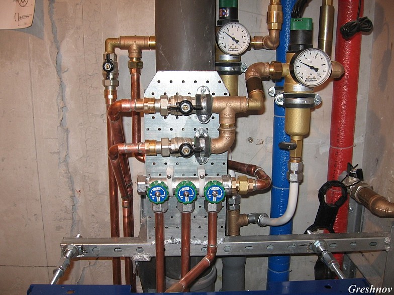

masters написал : монтаж водопровода и канализации после отделочных работ.
А где теплоизоляция труб? Холодная точно "заплачет".

Изя написал : А где теплоизоляция труб?
будет и теплоизоляция. а так же ванна, унитаз и т.д...пост будет называться: "Теплоизоляция труб и установка сантехники" :)

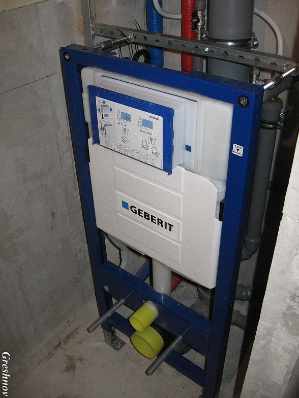

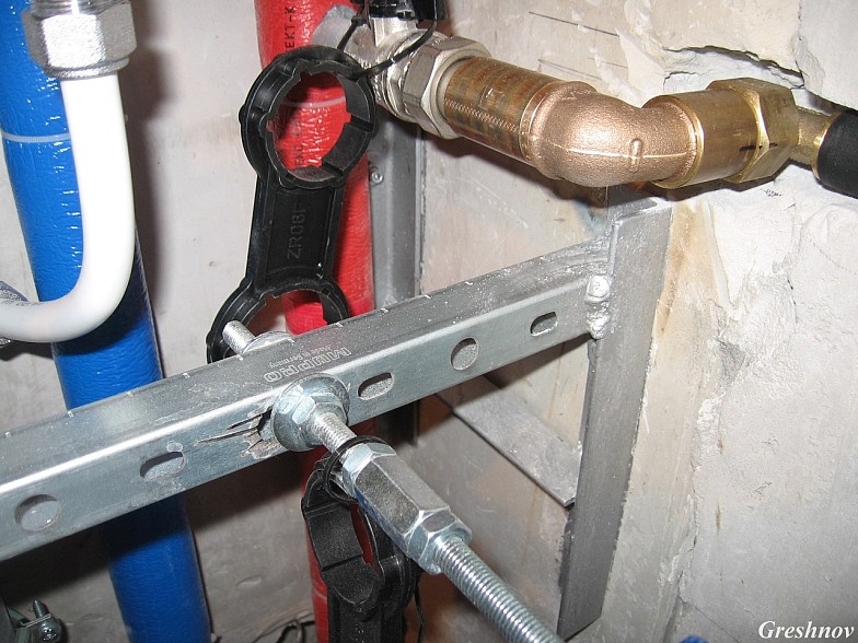

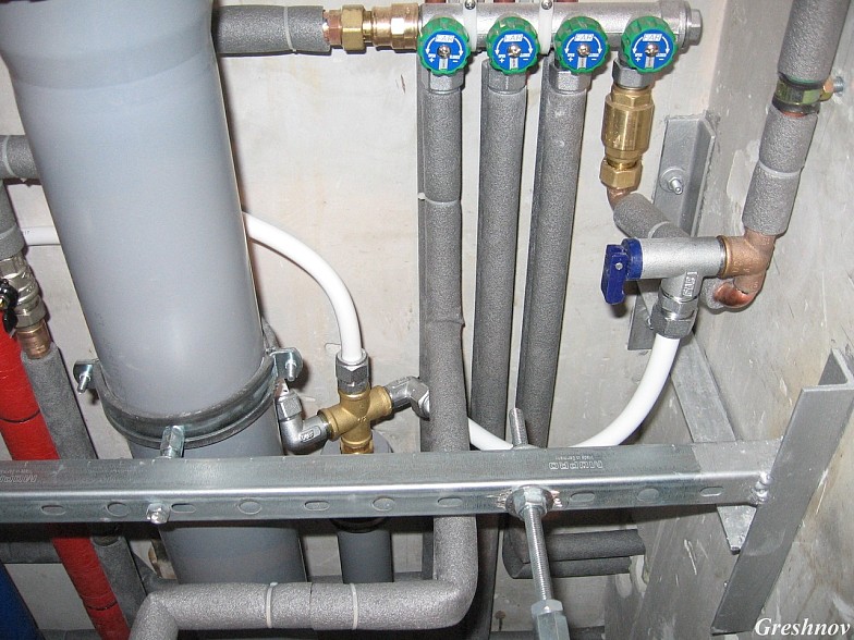

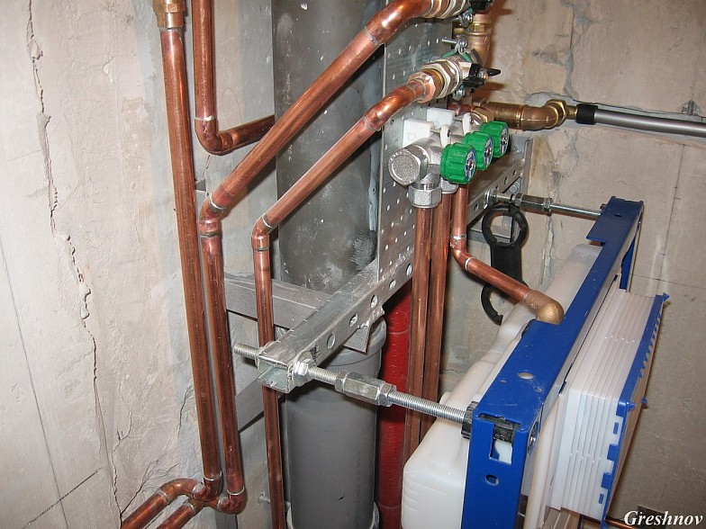

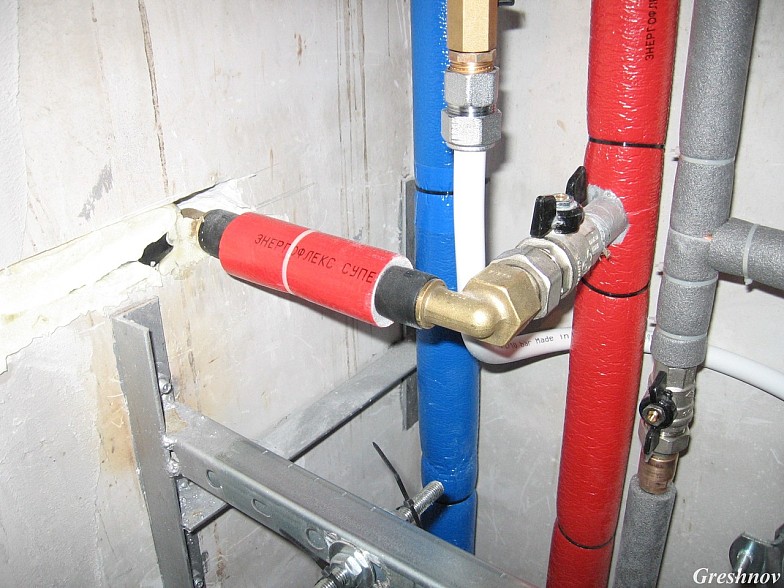

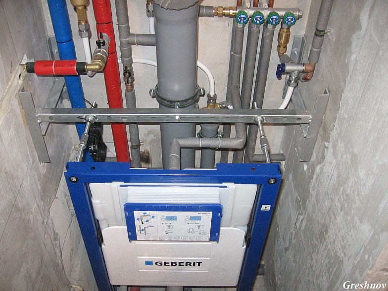

Продолжаю делится своим опытом,может кому то пригодится :)
Как закрепить инсталляцию (Geberit) к стене,если стена находится в районе 50 см от стены? Для справки: Стандартный крепёж рассчитан на установку инсталляции(Geberit) не более 20 см от стены. Результат на фото:
Палецкий
Палецкий
Регистрация: 16.05.2007
Ровно
Сообщений: 21549
20.12.2009 в 23:55:17
Greshnov написал : Результат на фото:
Кронштейны по месту варили?

20.12.2009 в 23:58:52

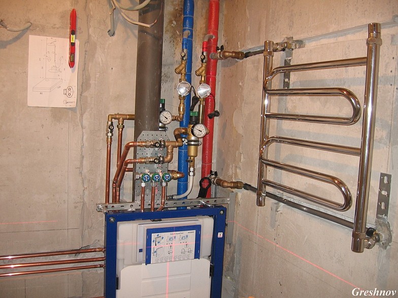

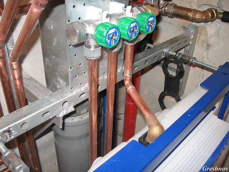

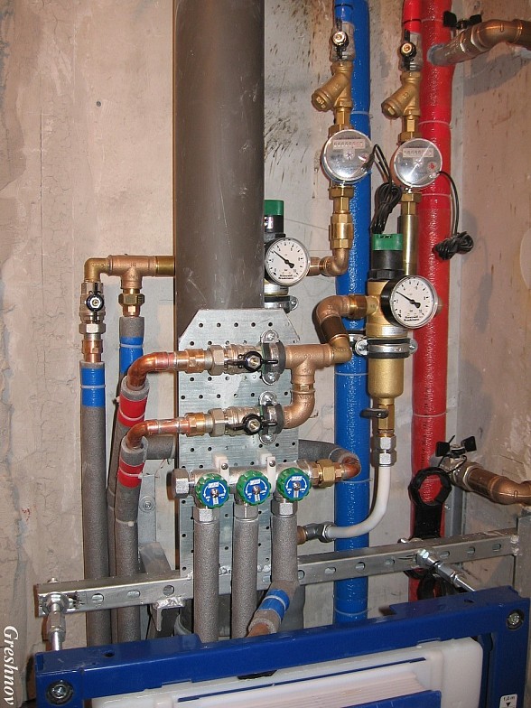

Ещё один пример:)
