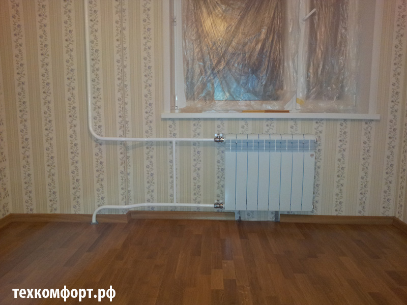

замена радиаторов в квартире с отделкой. г.Щелково, ЖК Богородский. до:
после:
начало 11-00, окончание 20-00, 4 радиатора.

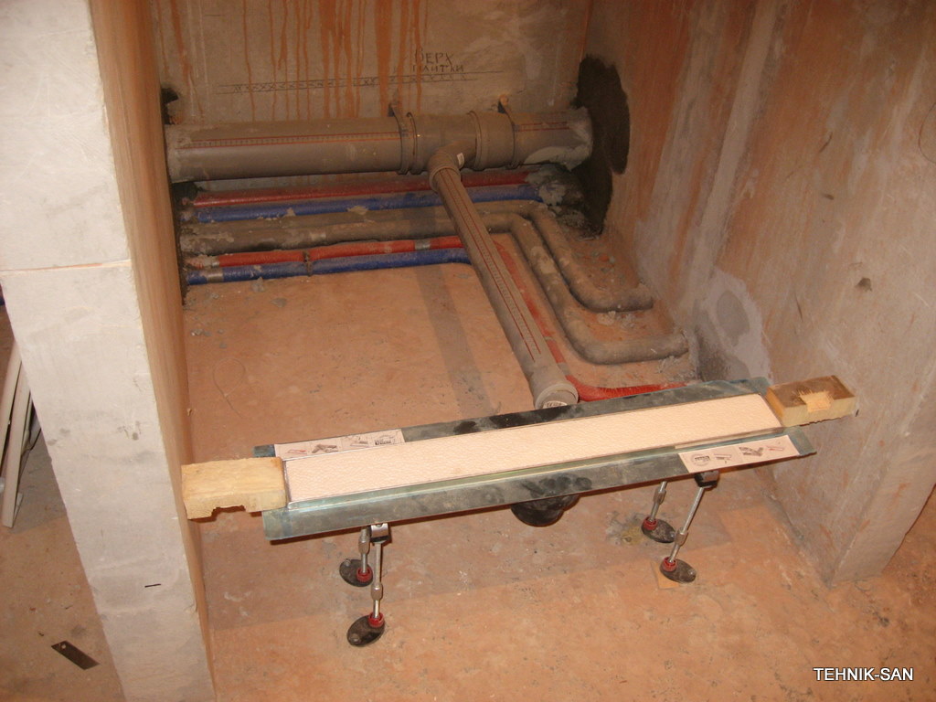

Душевая кабина в строительном исполнении. Шесть боковых форсунок из стен + ручная лейка + верхний душ

Нужно пригласить инженера -проектировщика из грое на объект ;) И спросить ,о чем они думают ..... Точно не о бетонных стенах .....

EV.SA написал : Нужно пригласить инженера -проектировщика из грое на объект
EV.SA- не переживайте, здесь перегородки новые в пол-кирпича, пробиты локально были насквозь. На фото эта стенка видна в профиль.... а ваще то - вопрос к Вам - нахрен он там будет нужен, поясните плиз, подробней

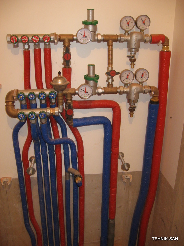

AlexMax написал : Tehnik-san, один вопрос - какой реальный расход воды при работе боковых форсунок?
В данном случае, потребляемый расход для форсунок предполагается не более 40л/мин, для этого врезки в стояки были заменены на 3/4 вместе с водомером на 3/4 и вся комплектация узла ввода была сделана того же диаметра. Вывод воды для душ.кабины не от коллектора, а от отдельных 3/4 кранов перед ним.

Tehnik-san написал : расход для форсунок предполагается не более 40л/мин
Спасибо. Косвенник - наше все. С котлом в ГВС 14л\мин это бессмысленно.

Tehnik-san написал : здесь перегородки новые в пол-кирпича, пробиты локально были насквозь.
Хорошо ,что заказчик все чаще понимает ,что сделать "утолщение" стены ,более правильно ,чем разрушение бетона (в монолите;))
Tehnik-san написал : нахрен он там будет нужен,
Они ( проектанты) когда разрабатывают ,думают как это будет в натуре?

Теперь замечание, которое на прямую не касается сантех.работ, но не смог пройти мимо. Маяки в санузлах, хоть и будет уложена плитка, надо обязательно удалять, т.к. они ржавеют и потом на стыках плитки с белой затиркой появятся ржавые пятна. На фото яркое тому подтверждение

Маяки надо удалять т.к. они крепить мешают и штробить.
