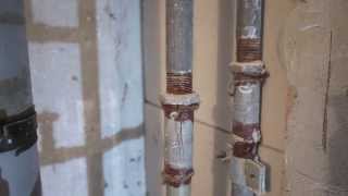

EV.SA написал : Спасибо Sansvar за переделку стояков
Заметьте (!), минимум сварных соединений - т.к. трубы гнулись :applause:
SanSvar
SanSvar
Регистрация: 10.01.2007
Сообщений: 1196
10.11.2013 в 23:31:11
EV.SA написал : Капитальный ремонт в квартире 2 С\У
Другие фото http://fotki.yandex.ru/users/fev777/album/210007/? Нерж. пресс ,медь пресс ,трубы и системные фитинги REHAU ,фильтрующие и редуктора -FAR ,резьбовые -Viega Канализация Ostendorf ,замена тройников на стояках с изменением высоты нижних ,до уровня плиты перекрытия (без похода в гости к соседям снизу ) Монтажная система ММ ,хомуты ,анкера в т ч и химия - от Hilti. Отдельное Спасибо Sansvar за переделку стояков !
более подробные фотографии стояков... того что было и то что получилось :)
полный фотоархив с этого объекта тут... http://photo.qip.ru/users/sansvar/200690425/ и видео :) стояки водоснабжения

EV.SA написал : Канализация Ostendorf ,замена тройников на стояках с изменением высоты нижних ,до уровня плиты перекрытия (без похода в гости к соседям
EV.SA, возникли вопросы для саморазвития
  • Таинство нижнего тройника (ов) с "заплаткой"?
    • Сокральный смысл S-образной пластины для крепления инсталляции к профилю ММ. Подпружинивание?

стояки переварены замечательно ) но зачем заужение между отводами на ПС? достаточно было бы вынести байпас в зону большего сопротивления потоку..

Makarone написал : но зачем заужение между отводами на ПС?
  1. компактно, в отличии от смещённого байпаса.
  2. заужение на размер разрешено и делается повсеместно почти во всех новостройках (где стояки идут по прямой) и не только...
ЗЫ. я собственно тут ни чего и не изобретал... просто сделал всё максимально удобно и компактно для работы сантехника...в данном случаи Евгения :)
